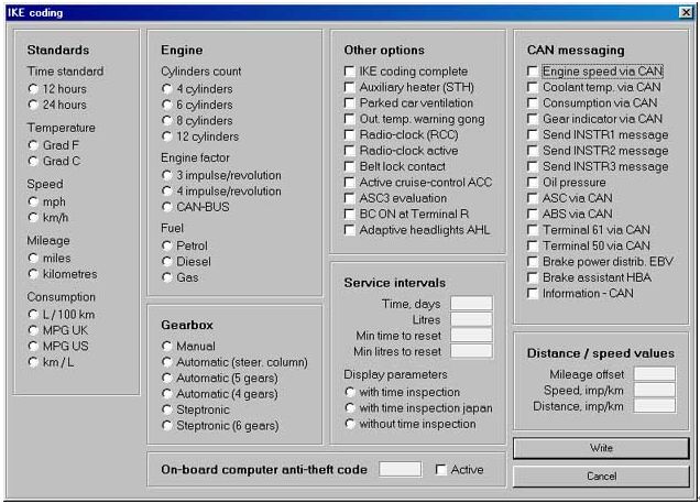

ребят, это делается за 2 минуты бобром в ике!
заходим в кодировку, внизу видим код, меняем его сразу на 0000 на всяк случай, чтобы если такое же повторится когда нибудь, и снимаем рядом галочку!
все, заводи и катайся!
внизу видно все:
