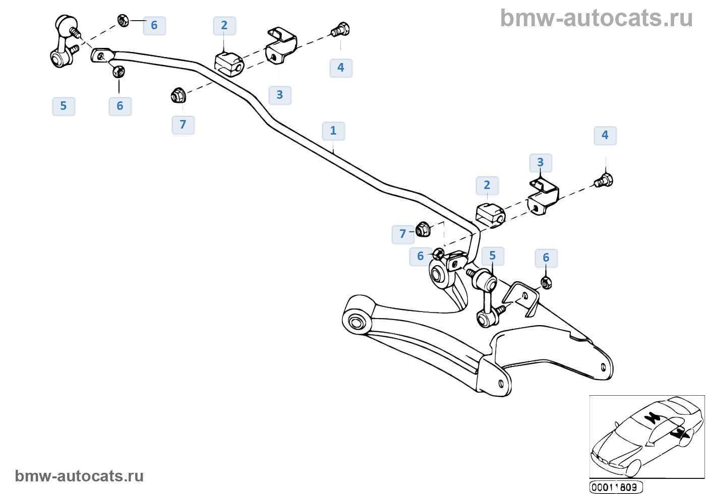

Снял задний стабилизатор, чтоб заменить стойки и втулки, а теперь не знаю какой стороной его ставить обратно.
Никаких распознавательных знаков на нем нету. Кроме клейма BMW.
Машина без системы подкачки, колдуна тоже нету.
Подскажите кто знает.
Эта картинка с ЕТК не несет никакой полезной информации по данному вопросу. Стабилизатор без напряга становиться и одной стороной и другой. Разница лиш в том, что шаровые на стойках по разному принимают положение. Но вот какое из них правильное?
