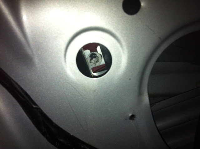

Снимаем кату откручиваем 5 гаек крепления механизма стеклопоъомника
предварительно нада опустить стекло до уровня этого оверстия, что б открутить и отсоединить стекло
откручиваем головкой на 8 два болта и поднимаем руками стекло вверх. В моем случае стекло не нада было ни чем поддперать или держать, что облегчило задачу.

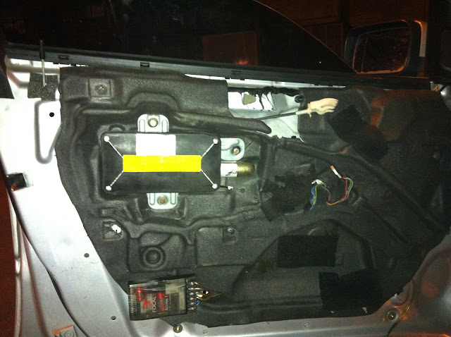

При работе с подушкой безопасности нужно быть аккуратным, если отключить подушку и включить зажигание потом нада будет подключать комп и исправлять ошибку подушки. Я не отключал подушку а аккуратно положил ее в дверь.
