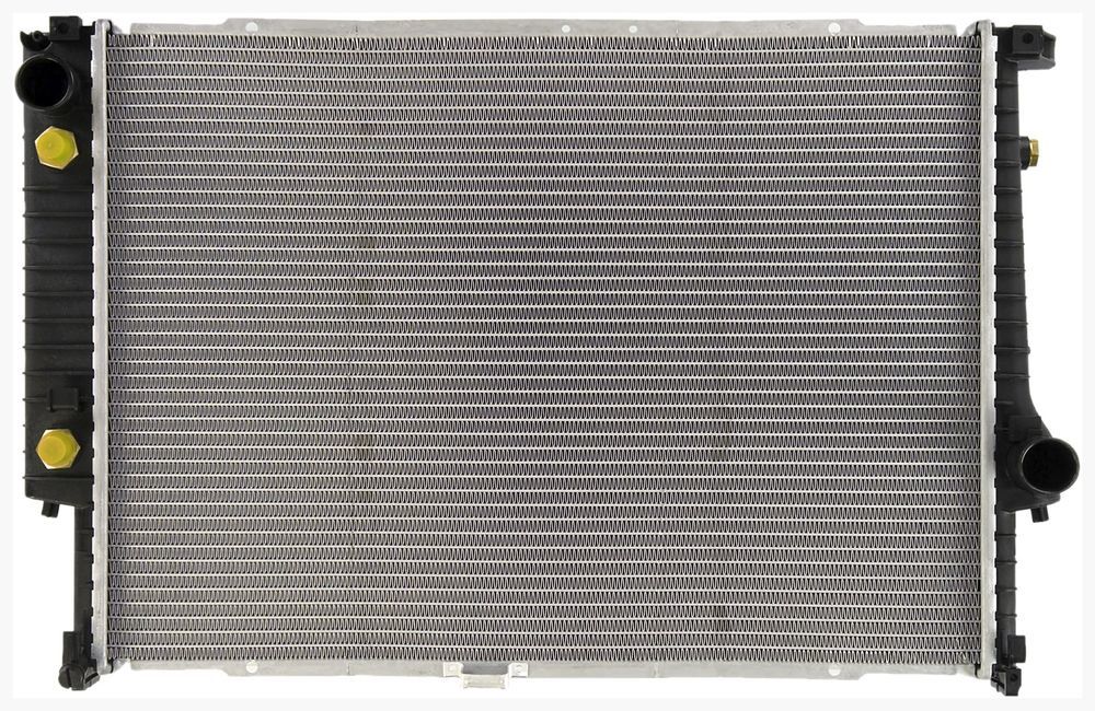

Всем привет!
Такой головняк. Дядя попросил помочь найти основной радиатор для его е32 735 88г. АКП, климат.
Нашёл здесь на форуме новый, приехал, отдал. Звонит - не такой. Вернул продавцу, он выслал другой. Опять не такой. Поехал посмотреть на его радиатор. Кроме патрубков охлаждения слева вертикально у него расположены 2 входа под штуцера друг над другом, а ниже них ещё 2 входа, но уже горизонтально. Я так понимаю, что 2 на АКП, 2 на кондиционер. Порылся в ЕТК, но радиатора с такими входами не нашёл, есть только с 2 вертикальными. Кто подскажет что это за радиатор такой и где его найти?

Ну у меня на е34 отдельный на кондёр, а увидев тот я просто предположил если там встроенный под АКП, то может и под кондёр тоже...
Посмотреть не получилось, так как гараж сцуко тесный и тёмный, не видно нифига. Телефоном посветил, увидел кроме патрубков 4 входа под штуцера и думал мне этого хватит, а перелопатив ЕТК такого не нашёл...
А по вину запчасть пробить !?
не такой случайно??
там еще стоит масляный, может не разглядели откуда еще два штуцера выходит?
Вот! Это оно! То есть этот маслянный радиатор отдельно стоит? Он прикручивается к основному снизу?
в живую не видел, могу ошибаться, но думаю, что прикручен снизу к основному.
Видел такие )) прикручивается к основному )) если искать новый то он дурных денег стоит)) лучше поискать может у кого есть бу)) Хотя Я бы его вообще не ставил)) так как практика показывает что в системе масляного стакана клапана которые перепускают масло в радиатор как правило у старых машинок не работают)) поэтому он как бы бесполезен)) ну это на Ваш выбор))

насколько я видел маслянные радиаторы - они идут от корпуса фильтра или вставки под него.
как этот маленький маслянный радиатор может идти к большому? откуда в большом масло возьмется? тогда в большом должно быть 8 выходов-входов: два антифриза, атф - акпп, вход для масла от мотора, выход для маленького радиатора? так получается????
В основном получается 4 входа/выхода два антифриза, атф - акпп, а вход для масла от мотора и выход уже в маленьком радиаторе, я так понял. Этот маленький радиатор просто крепится к основному, а по работе он с ним не завязан.

Ну правильно 2 патрубка, 2 штуцера под охлаждение АКП и 2 в отдельном радиаторе охлаждения масла. Я то думал что этот маленький радиатор одно целое с основным, вот и насчитал сначала 6. А так получается 4 в основном и 2 в маленьком.
