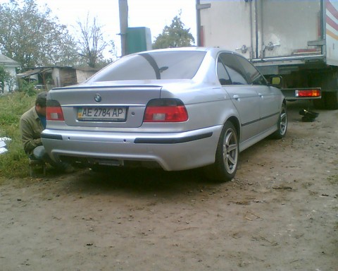

Решил заменить обычные бампера на М, бампера беру от М5 с двойным диффузором под выхлоп. Ну и вижу в дальнейшем несколько вариантов его установки, или искать диффузор под один выхлоп / заказывать на эмералд(новый стоит ~1200гр.).
Или переделывать свой выхлоп (вариант с поднятием аккумулятора и резкой кузова по живому пока не рассматриваю), с двумя трубами образ выходит более законченным.

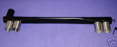

После поисков по всевозможным форумам собрал варианты по переделке выхлопа:
1)Установка дорогих банок, вариант сам по себе отпадает так как стимость таких банок от 1000 евро.
2)Вариант от немцев http://www.e39-forum.de/
3)Сделать как в этой теме: Фотоотчет: Развод выхлопа на обе стороны на Е39 под М-бампер
Собственно и прошу вашего совета уважаемые знатоки, кто сталкивался, как делали, чем чревато.

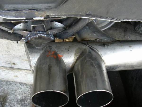

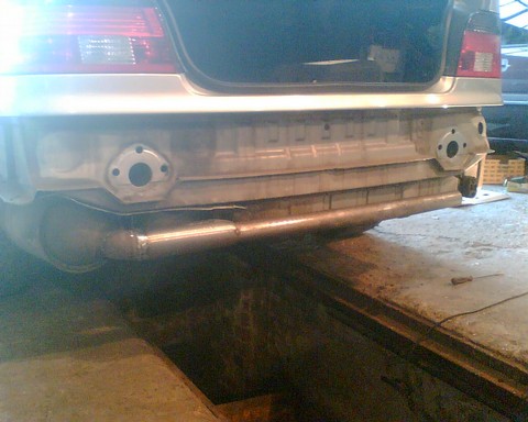

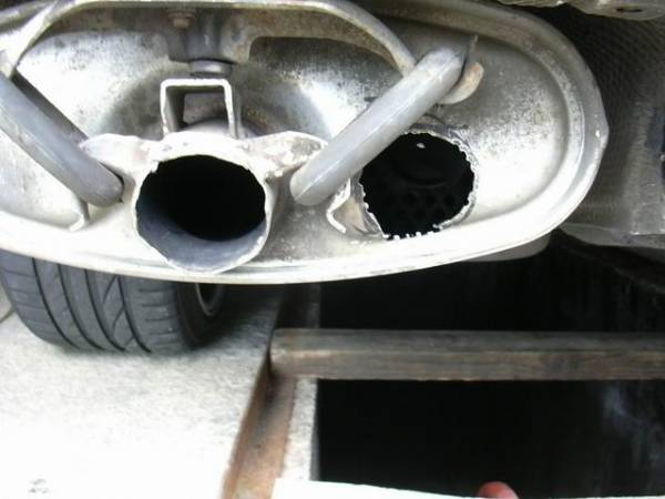

под бампером идет труба, с одной стороны она приварена к банке глушителя, с другой заглушена и подвешана к кузову специальным подвесом. Со стороны банки в трубу вварен отсекатель, с помощью которого с обоих сторон дымит равномерно.
