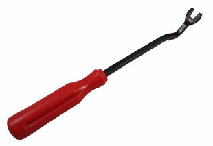

Можно двумя отверточками маленькими расположив их друг к другу на 90градусов (я всегда застилаю приборку тряпочкой из хлопка, дабы не поцарапать и не залапать)...
А потом сделал сьемник из гибкой пластмассы (что под руку попалось) в виде вилки (вот такой формы http://img03.taobaocdn.com/bao/uploaded/i3/T1SYafXiRiXXbAxlna_122125.jpg_310x310.jpg )...
p/s Кстати той приблудой что вам предложили = имхо самый правильный способ ... действует она так http://www.google.com.ua/search?q=с...2Fviewtopic.php%3Ff%3D108%26t%3D40440;640;476
