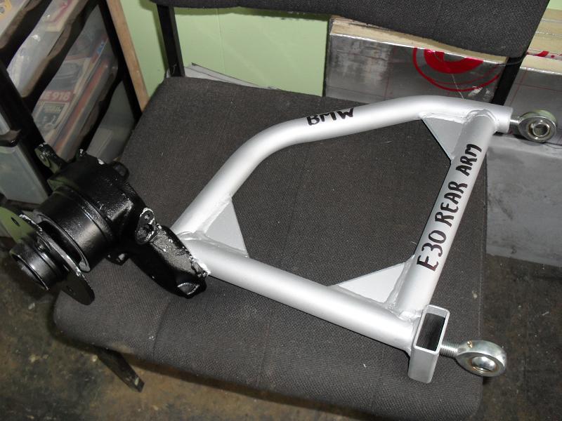

Сделать цапфу регулируемой может? Укоротить рычаг в месте крепления цапфы, приварить пластины и на три болта-двумя регулировать схождение, одним развал..+регулировка на балке.Теоретически тогда проблема исчезает навсегда
Последний вариант конечно ВАХ!!)
зато хрен согнешь
