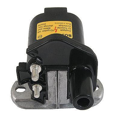

у кента на 520 (м20) стоит от вазы 08 катушка зажигания...старый хозяин примудрил.....авто ездит и даже не плохо... но смущает что оно от вазы....Вопрос...напряжение одно??? просит найти ему родную но сначала узнать нужна ли замена...че подскажите????
Если от "электронного" зажигания то вполне работоспособно...но колхоз...
Уступает.
спасибо...:)
у ваза 4 цилиндра у м20-6.посчитайте разницу на 5000 оборотов.на холостых будет работать нормально на на высоких потеря мощности-однозначно.плюс свечи уже надо от ваз,а для конструкции мотора они не подходят.катушка от бмв недорогая и вечная пусть поменяет катушку и свечи не так и дорого.
если нужна катушка обращайтесь.
50 грн катушка м20
Проверю у друга....отпишусь ..заранее спасибо!!!!!
есть и круглая от е30, есть квадратная от е34.... а че? продешевил или заломил? :)
просто на посмотреть какая должна быть.... цена хорошая!!!!
На М20 моторе ОДНА круглая катушка, а квадратные на М50 (6 штук). Если у тебя есть круглая с коричневым верхом за 50 грн - заберу (не в обиду топикстартеру), только скинь в личку номер по BOSCH и работоспособность.
P.S. Сам катаюсь с катушкой от ВАЗа - разницы не заметил, но ну его в одно место этот ТАЗ, подведет в нужный момент...
у м20 на е34 одна катушка квадратной формы. буду в гараже - сфотографирую
ну-ну, очень интересно увидеть квадратную на м20 моторе е34 ... :-)
Работает поинтересней круглой...
и мне интересно - как по интересней?
При одном и томже времени заряда накапливают больший энергии на вторичной обмотке.
поставили родную..говорит что вроде по веселее...я разници не заметил...а с проводами что посоветуете?????
а что советовать - новые надо ставить
цена??? какие цена-качество.....
Однозначно BREMI
примерная стоимость...??
