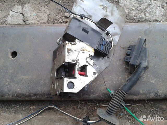

а ручки вообще с внутренней стороны похожи??
вот фотки с инета
замок двери такой?различия были в цз
или ЦЗ у вас такой?
вот фотки с инета
или ЦЗ у вас такой?
Старые ручки у меня как верхние, а новые, как нижние. Короче промахнулся я с покупкой. Теперь либо новые ручки брать дорест, либо замки и цз с рестайла плюс дверь сверлить. Всем спасибо за советы, жаль только раньше я и подумать не мог, что ручки и замки бывают дорест и рестайл
