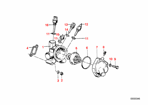

помогите определить какой датчик за что отвечает... в программе 2 температурных..один как я понимаю на приборку..а второй на комп.....какой из них куда?
1. вложения не видно.
2. оба эти датчика на головке стоят и не имеют отношения к включению вентилятора на е34
3. датчик включения вентилятора должен стоять в радиаторе или патрубке

вот еще картинка
какой из датчиков на мозг?
картинка абсолютно мимо. ни один датчик на ней к вашей проблеме не относится

на голове - синий датчик на мозг, коричневый на приборку.
