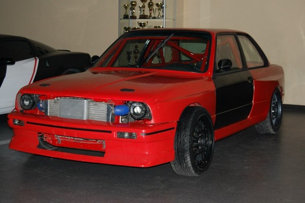

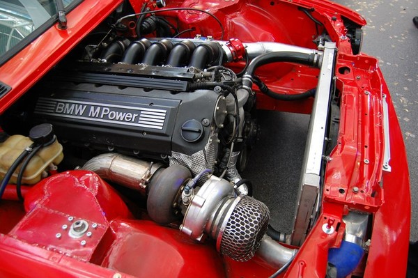

Может кому-то будет интересно,как из е30 с м10 на автомате получился мускулистый и прожерливый монстр))) .
Изначально думал строить ее для драга, потом заболел дрифтом, и получилось это).
Много еще будет изменено и доработано, но это уже ближе к весне.
это не я)
http://my.mail.ru/mail/m5t76/photo?album_id=190#photo=/mail/m5t76/190/4481

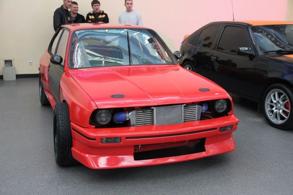

Точно МОНСТЕР! Хотелось бы уже по весне увидеть это чудо на дрифте! Удачи в продолжении этого проекта!
Ну наконец-то выехала машинка!!! Искренне рад за тебя братанчик!!!:)
По подвеске сначала было бюджетно, а потом подвернулись винты на передок?) Интересное и бюджетное решение с креплением передних стоек вышло.
ЗЫ Кто каркасил, если не секрет?)
Уууухх зверек! Макс ты молодец!

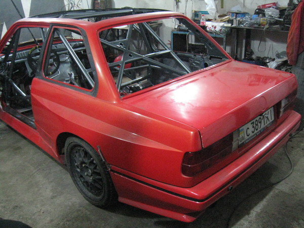

подвеска уже переделывается третий раз и не только она), весной все закончу, наверное.
каркасил два раза, все своими руками .

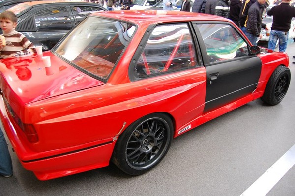

тоже хочу сделать крылья как у м3
не могли бы вы рассказать все подробности по этому поводу?
крылья пластик по 100 дол, задние полный кастом.
я думал переваривали
спасибо
задние тоже пластик.
А где если не секрет заказывали крылья?
сами лепили.

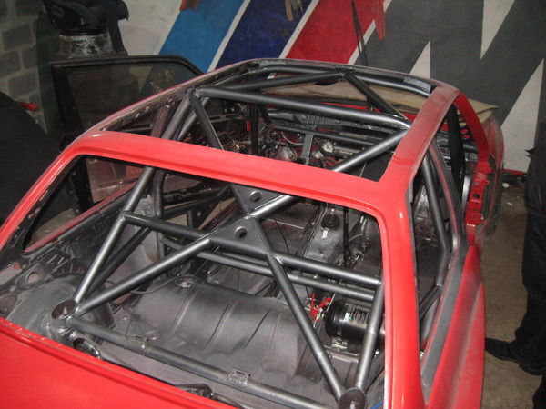

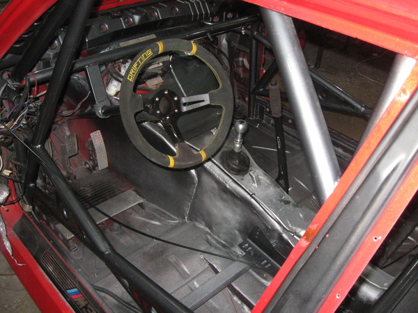

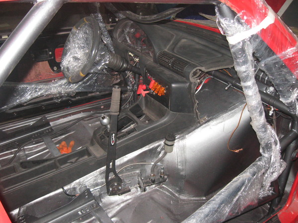

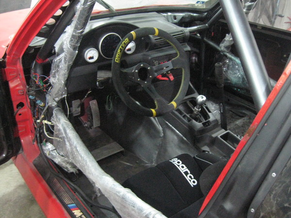

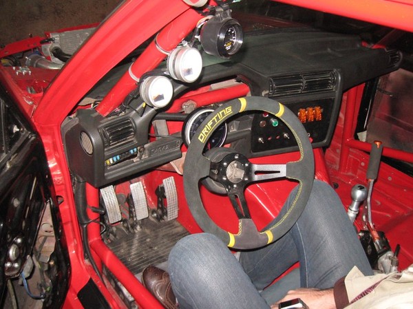

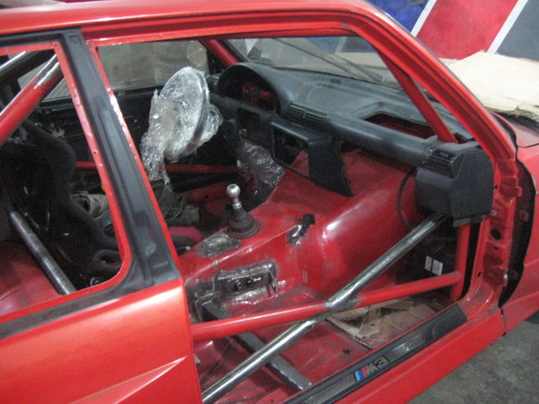

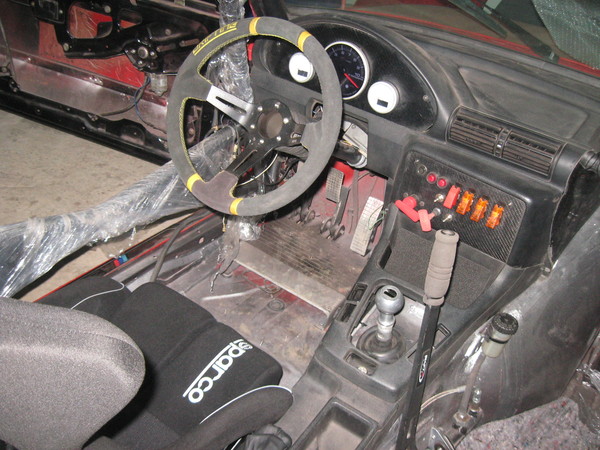

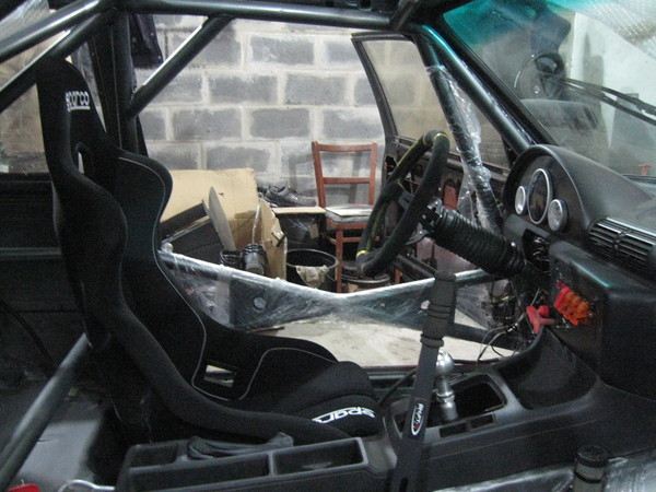

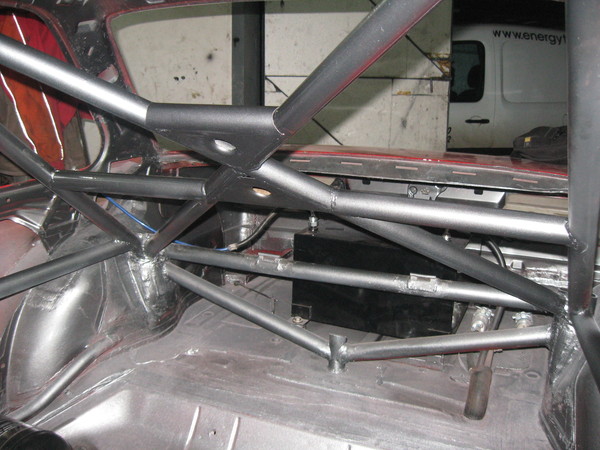

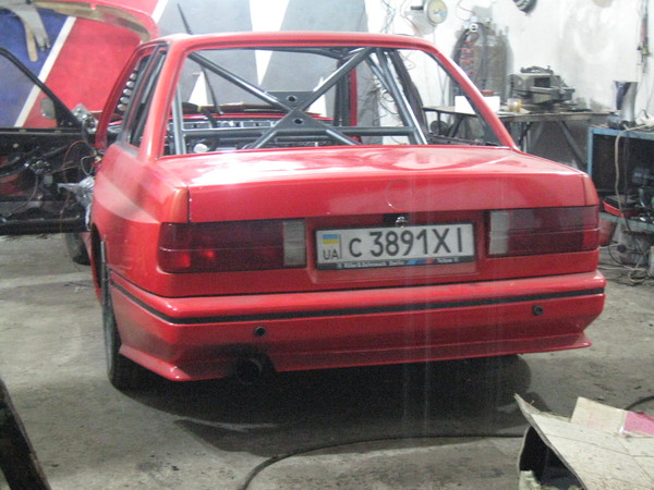

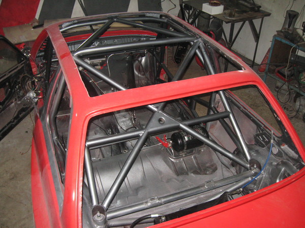

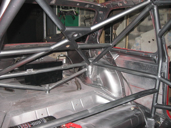

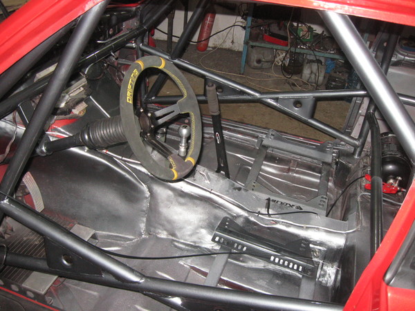

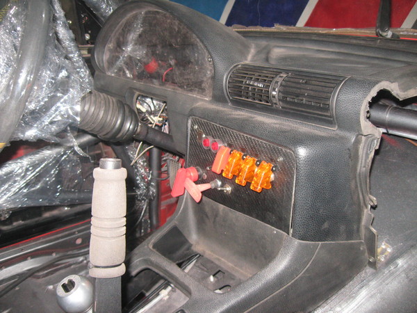

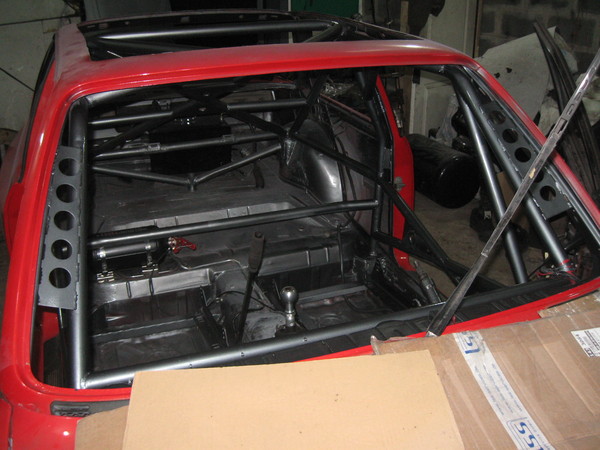

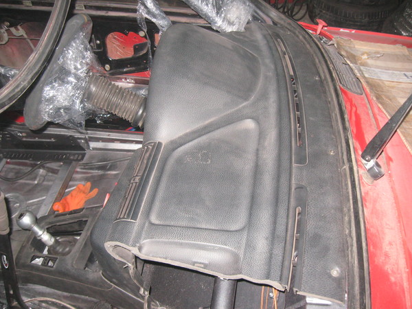

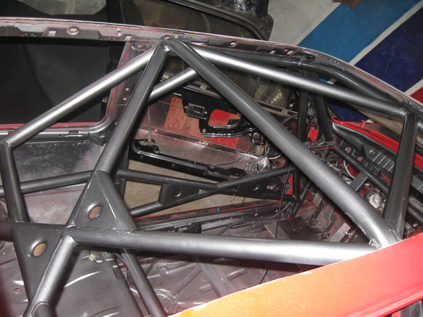

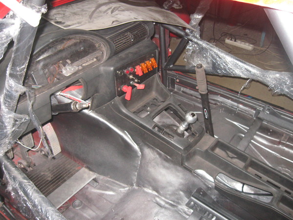

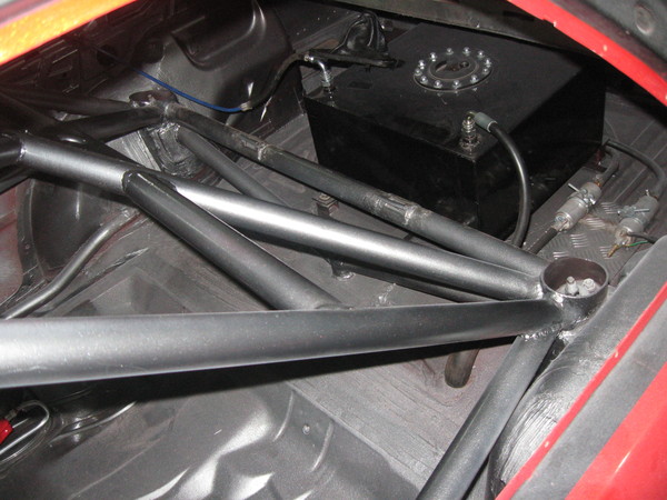

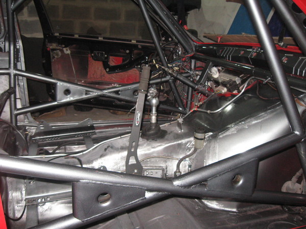

Обновления полным ходом, переварил каркас, переместил ковш и педальный блок назад,ставлю торпедо с компакта е36...
Круто. Интересно сколько каркас веса добавил.

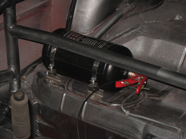

И что это за топливная ячейка, газа не будет?
веса кил на 45, ячейка останется, и газ тоже будет..
кокпит готов)
