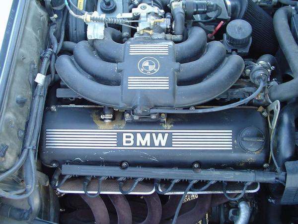

посмотри клапан ХХ у меня из-за него глохла в поворотах (хотя не знаю в чем связь))
честно говоря , я не знаю где он находится если мона фото в личку
На фото в самом верху, чуть правее середины (если м20, если м50 тамже, но ниже).
