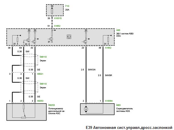

На дорестайле есть DSC3, который тоже прикрывает отдельной заслонкой (ADS). Центральный ключ нужен не машине, а диагностической программе. Просто немножко глубже надо копнуть. Вот немного для инфы.
DSC3
Под обозначением DSC3 фирма BMW с 09/96 внедряет самую современную систему регулирования динамики автомобиля, которая имеется в сфере производства транспортных средств.
С помощью этой системы регулирования можно еще эффективнее избежать нестабильности, например заноса, автомобиля.
Для того, чтобы выполнить эти требования, нужно вместе с продольной динамикой также точно измерять поперечную динамику автомобиля Для этого, наряду с четырьмя датчиками частоты вращения колес и датчиком положения рулевого колеса, необходимы еще следующие датчики:
•датчик уровня оборотов
•датчик поперечного ускорения
•датчик давления
Датчик уровня оборотов способен определить уже незначительные отклонения от направления движения, определяемого датчиком положения рулевого колеса.
Датчик поперечного ускорения распознает поперечный снос автомобиля, который хотя и не сносит, но отклоняет от направления движения.
Датчик давления измеряет давление подкачки тормозов, создаваемое водителем.
С помощью этой информации и четырех угловых скоростей колес, скорости автомобиля и различных данных двигателя и коробки передач ЭБУ DSC3 может определить критические параметры движения, не соответствующие заданию водителя (повороту управляемых колес), и сделать выводы о дорожных условиях.
По этим данным ЭБУ DSC3 меньше, чем за несколько миллисекунд вычисляет недорегулированные или перерегулированные соотношения автомобиля, такие как место, длительность или усилие необходимого тормозящего воздействия.
