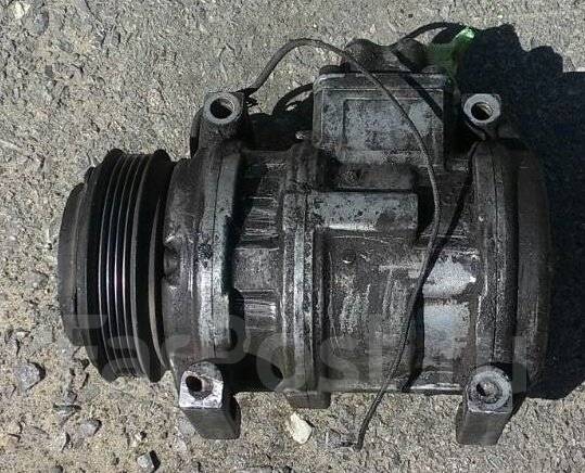

Есть два вида компрессоров для м 30, тот что на фото - лопастной. И поршневой здоровенный такой. Ищи поршневой, лопастной плохо работает на холостых оборотах двигателя..
