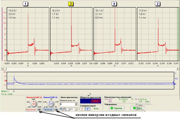

Сам долбался с зажиганием m20b25 ..аки "котенок" вслепую методом тыка и замены.. потом нашел в ветке про СТО http://www.bmwclub.ua/threads/2006-СТО-Запорожья?p=428279&viewfull=1#post428279 .. вообщем мне замеряли ребята мотор-тестером зажигание = две катушки (одну брал у друга) оказались нерабочими ...
Картинку показывали типа такой :
У меня вместо 11-15 киловольта высокого = было всего 3-4 :( Вообщем заказал на екзисте аналог катушки и поехал к тем мастерам чтобы своими глазами убедиться что катушка (договорился что если что то катушку я смогу вернуть) .. вообщем новая показала 12 киловольт и наконецто прошли эти дерганья и рывки (да и на холодную хреново заводилась) ... Разговорился с тем мастером = оказалось что они смогут посмотреть эндоскопом в цилиндрах моей e39 (попал таки на никосил :( ) ... компрессия 9/11/10.5/11/10.5/10 ...блин жаба душит по 50грн за цилиндр смотреть, думаю может только первый глянуть ?
