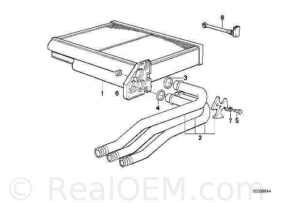

victor540 посмотрел-не такие((( View attachment 58481 Попробую вставить изображение сименс.
Единственное отличие от моей печки-гаджет,который стягивает радиатор и трубки-другого вида. А сам радиатор такой.
Да, я думаю, это он. Единственное отличие- штуковина на патрубках, которая прижимает трубки к радиатору-другая. Но по рисунку похоже,что винт 7 в том же месте входит в радиатор, что и у меня.

по каталогу нашёл 2 сименса
с микрофильтром: http://www.realoem.com/bmw/showparts.do?model=HD61&mospid=47375&btnr=64_0196&hg=64&fg=15
Без http://www.realoem.com/bmw/diagrams/e/f/20.png
что то такое у вас?http://bmwkraftur.is/spjall/viewtopic.php?f=5&t=48817&start=15
У меня не такой, как на фото. Мой похож на те,что на чертежах, т.е. две тонкие трубки внизу, толстая над правой нижней. Чертежи я видел, вот только в продаже радиаторов таких нет, правда не знаю, какой оригинальный за 4 тысячи, я как-то даже не интересовался.
