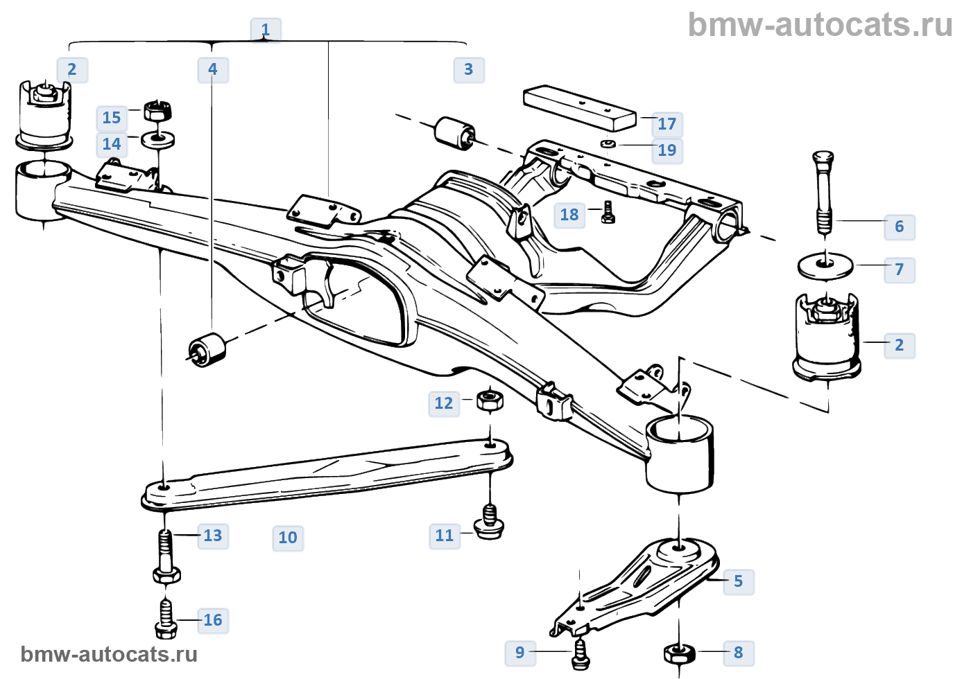

Доброго дня. Прошу поділитися досвідом.
Лазив під машиною й помітив, що трохи гуляє редуктор.
Захворів на нетримання центральної втулки сайлент, той, що під номером 4.
Треба міняти.
Буду вдячний за поради. З якої сторони його тягти (в сторону передньої вісі, чи знімати редутор й назад)? Як щільно сидить? Вистачить зусилля приспособи на основи болта й оправок потрібного діаметра? Чи готуватися до демонтажу підрамника?
Обойма сайлента обрезинена,так же как и гумилагер.Если будете подогревать монтажным феном,то он легко выходить в сторону передней оси,при помощи обычного съёмника сайленблоков ваз2108 и отправок нужного диаметра.Ставится в обратном порядке,я мазал Фейри,залетел обратно без проблем:biggrin:
Це обнадійливо. Дякую.
