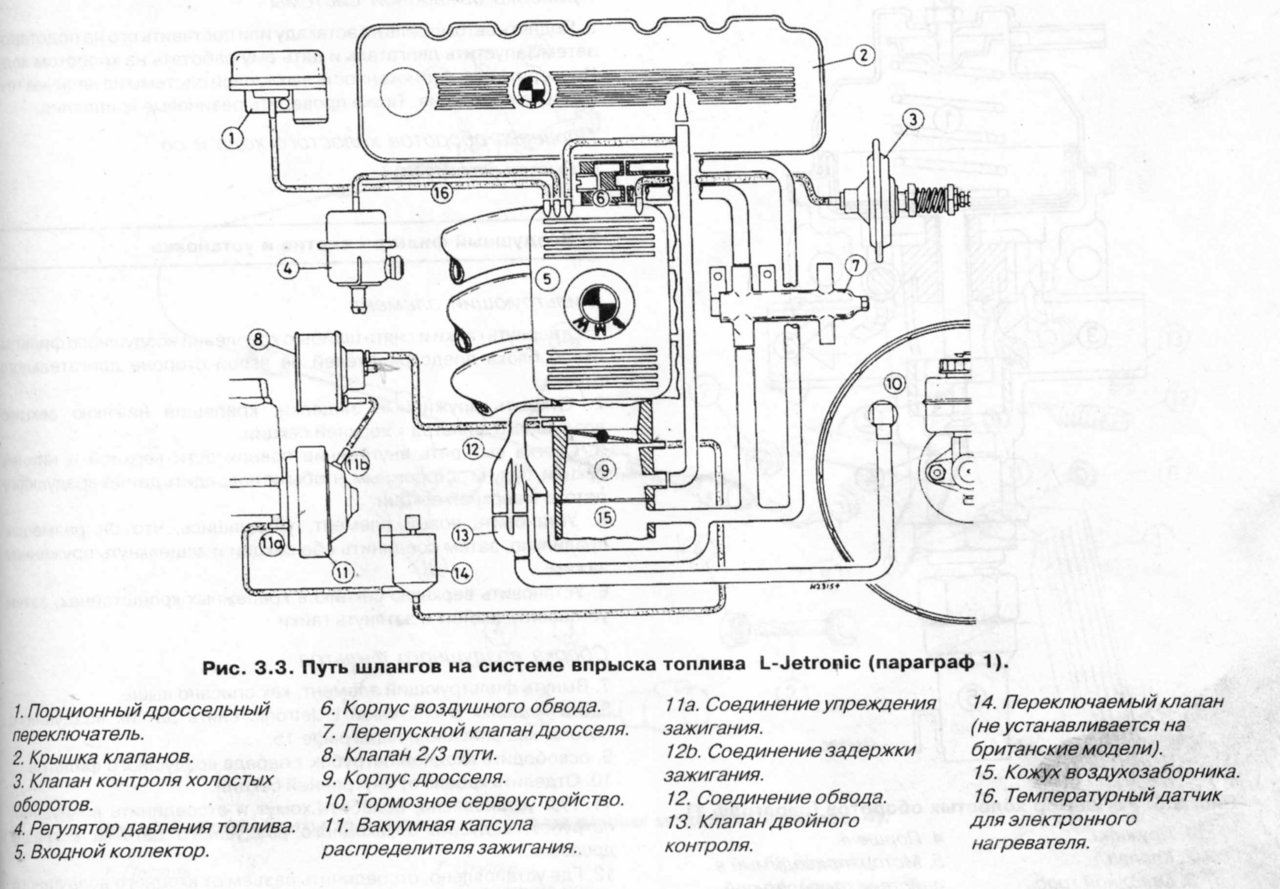

Это не оно?
Правильная схема)))
Отправлено с моего Elephone P8000 через Tapatalk
Jekson777 спасибо за иллюстрацию)))

Правильная схема)))

не правильная схема. не вводите в заблуждение. тот клапан ,который вы сверху перечеркнули должен быть обязательно. снизу да,на прямую к коллектору.
этот перечеркнутый клапан найти проблематично. по этому нужно просто заглушить штуцер в коллекторе ,а на трамплере этот штуцер оставить открытым.
повышенный холостой в этой системе упр.двигателем чаще всего из-за неисправости клапана дополнительной подачи воздуха,так называемый "самолет" лечится заменой клапана(если где-то найдешь)) или заглушкой его,но тогда придется держать педаль газа,пока автомобиль более-менее не прогреется.
"самолет " находится под вп коллектором,к нему подходит 4 трубки. 2 с тосолом,2 воздушные.
Уважаемый))) Я конечно понимаю что Все в идеале должно быть по заводу))) но как показывает практика эти два клапана безболезненно удаляются и все работает великолепно)) сделано лично не один десяток трамблерных машинок которые шикарно бегают)) по поводу прогревогчного клапана это как раз Вы заблуждаетесь ))) Клапан если открыт и не работает то холостой ход будет завышен но ехать машинка будет нормально без проблем и тупления ни какого не будет!! а вот если он не работает и закрыт то машинка будет плохо заводится на холодную))) а Вот как раз проблема с опережением зажигания при попутаных шлангочках это как раз тот случай как описан ТС ))) и ехать она не будет нормально !!! так что обратите внимание на схему !! а проверить клапан прогревочный не состовляет труда ))) по поводу клапанов которые Я перечеркнул )) почитайте литературу по системам впрыска старым)) и Вам станет понятно что Товарищи немцы очень много эксперементировали и на многих машинах этих клапанов и не было с завода)))
уважаемый. я где то вас оскорбил,что вы со мной разговариваете в таком тоне?
где я писал,что машина не будет ехать нормально,при неисправном клапане ? при неисправном клапане (т.е. открытом ) будут повышенные обороты двигателя и соответветственно расход топлива. ТС задал вопрос о высоких оборотах ХХ. я на него ответил.
теперь к трамплеру. шланг (тонкий) подходящий к задней части мембраны на трамплере служит для опережения зажигания.он не нуждается в клапанах. второй ,более"толстый" расположенный на лицевой стороне мембраны ,предназначен для быстрого снижения оборотов двигателя при сбросе газа.
обратите внимание,на расположение штуцеров для этих шлангов на впускном коллекторе. один находится до дроссельной заслонки,второй после.
если соединить шлангом на прямую "толстую" магистраль,система опережения зажигания будет работать не правильно и двигатель развивать нормальную мощность не будет.
этот самый клапан(на "толстой"магистрали) был в большом дефиците даже лет 20 назад,когда я владел е30 с таким двигателем. причина я думаю в его хрупкости.он пластмассовый и маленького размера.
его работу слышно в салоне) при сбросе газа,слышен "вздох" )
я тоже подключал на прямую ,когда его у меня не было и потерю мощности ощущал лично.
по поводу "прогревочного" клапана. его устройство -тупой термостат. при холодной ОЖ он полностью открыт,по мере прогрева-закрывается,тем самым снижая подачу воздуха и соответственно обороты двигателя. заклинившего в закрытом положении я не встречал ни разу,а вот в открытом-как грязи.
