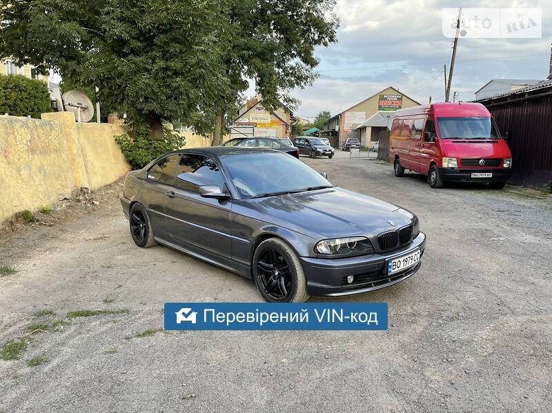

BMW 325 8 000 $ / 225 120 грн дивіться на https://auto.ria.com/uk/auto_bmw_325_28601869.html і в додатку auto.ria.com/mobile_app
Завантажуйте додаток AUTO.RIA — шукайте авто швидко та зручно!
Это за пару минут поиска , также в днепре продавалась черная 330 официал 170 пробега по авт за 10$ ( месяца два назад еще висела в риа ) я тоже думал что не купят, но купили
