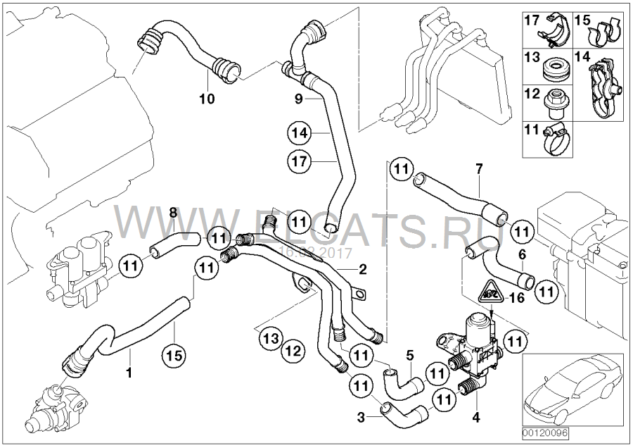

вопрос. На данный момент как сделана система отопления ? Вот два варианта.
Можете показать, как и куда подключили ГБО? И как сейчас соединены патрубки, если вебасто сняли?
Да ну что ж такое-то))) Тогда вот так
