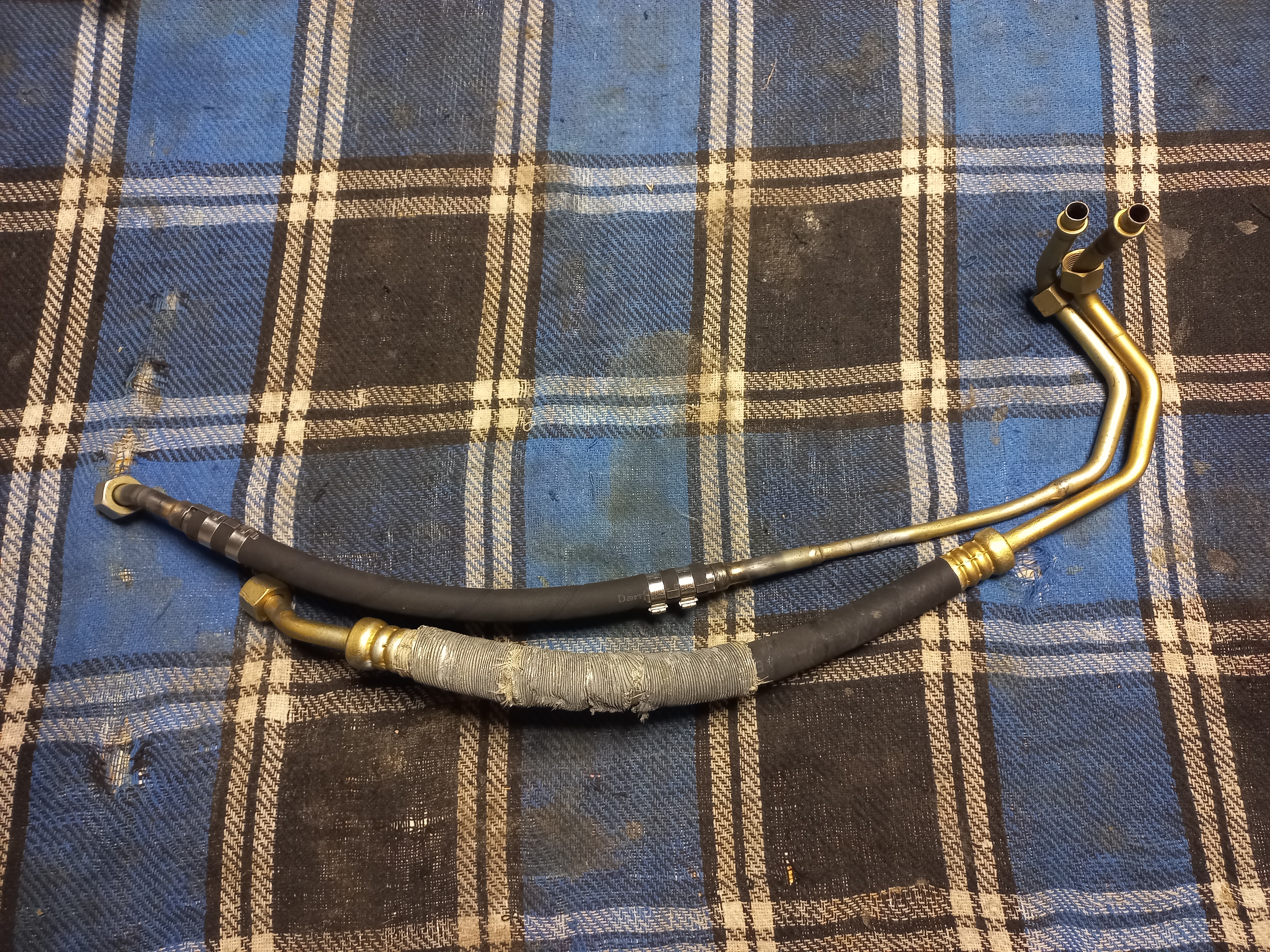

Але колеги порадили мені зробити новий шланг. Вірніше, - відновити старий. Є одна, доволі відома у нас, контора, яка цим займається. Вони відновлюють шланги високого тиску, використовуючи старі металеві фітинги, та обтискаючи в них нові гумові шланги. Але одразу попереджають, що жодних гарантій на герметичність вони не надають! Так собі сервіс... Але ж по відгуках, то наче все ОК, тому я вирішив спробувати. Відправив їм свій старий шланг, і очікував отримати точно такий же, відновлений шланг. Але отримав ось такий.
Шланг став довшим, ніж був, і в такому випадку, через більший радіус згину, може упиратися у випускний колектор. Діаметр шланга став менший, ніж був. Фітінги мають не точний напрямок вигину. І саме головне - шланг не обтиснутий у старі фітінги, а закріплений хомутами на допрацьованих фітінгах.
На вигляд, - якась не дуже надійна конструкція, як для шлангу високого тиску. Це не те, на що я очікував.

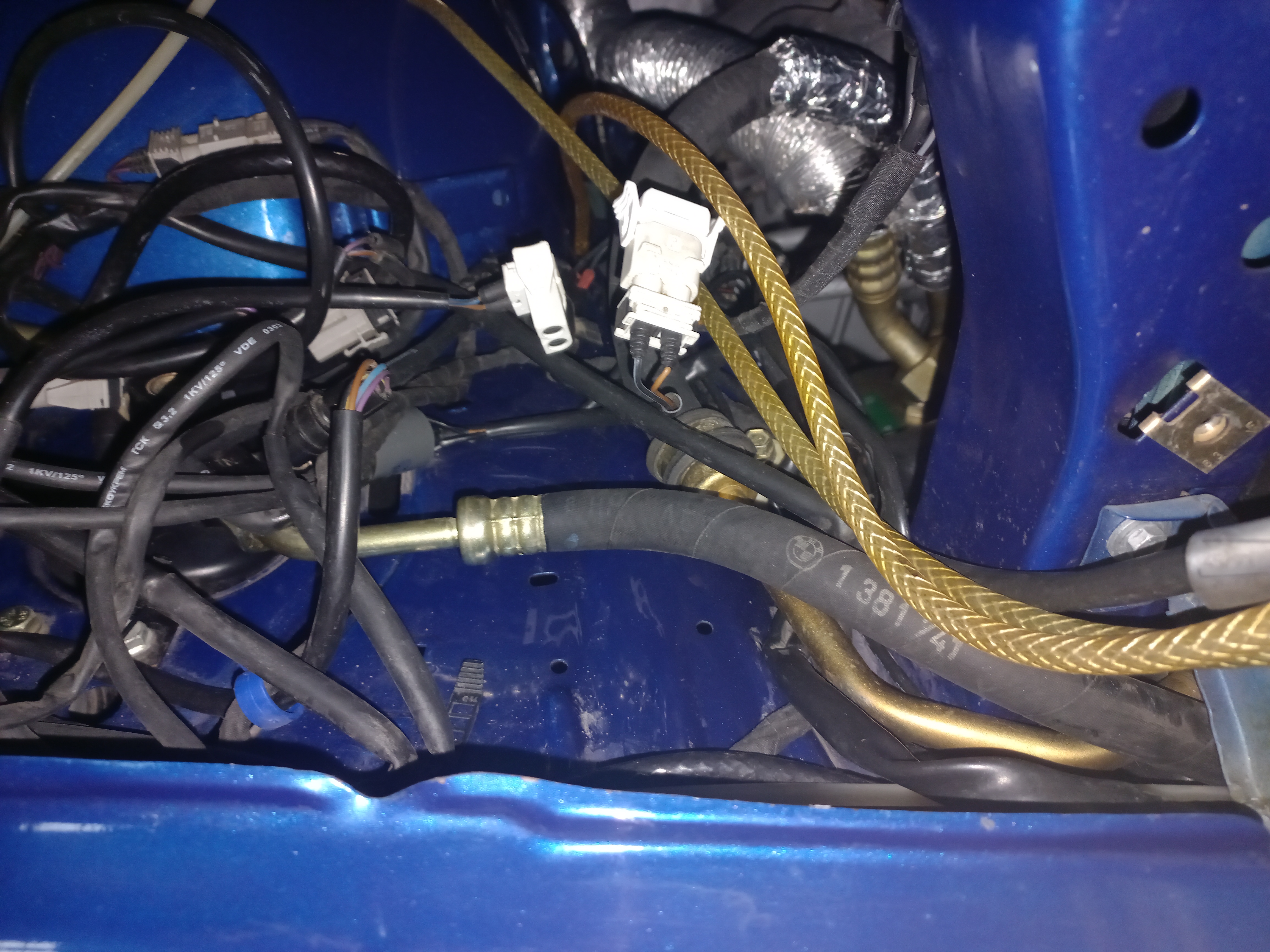

Я не знаю, - може я даремно сумніваюся, і це цілком нормальне і робоче рішення, але я все таки вирішив встановити свій запасний оригінальний шланг. Додатково обмотав його алюмінієвою термоізоляцією.
На щастя, повністю розбирати передню частину не довелося, - доступ до кріплення шлангу цілком нормальний через зняту праву решітку та фару.
Але щоб прокласти шланг, довелося відкрутити інший шланг від осушувача. Відповідно, при установці шлангів, встановлював нові ущільнюючі кільця.
Тепер цей шланг сильніше вигнутий і проходить значно далі від випускного колектору і зовсім не торкається ребра лонжерону. Заразом я і вхідний шланг трохи повернув на фітингу, щоб він також став, як найдалі від випускного колектору.

Все встановлено та підключено.
Шланги компресора максимально відхилені від випускного колектору та захищені термоізоляцією
