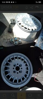

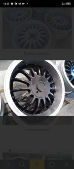

Я назбирав дисків, як дурень фантиків! ))
Слава ,Ваша самокритика вражає : надихає і веселить водночас 😄. Хоча колись також все збирав, тільки в значно меншій кількості. І були звісно "краби" тільки дюймові і МІМ також, які піддав експерименту фарбування, і які так і не встиг "поюзати"
В мене ще є давня мисля, купити якісь диски BBS, в комплект до обвісу. А то, якось не феншуй ))) Але проблема - 5 стиль, як і всі "павутинки" мені не подобається. Ну RS ще можна, але там ціна не подобається )) Тому придивляюсь щось типу RX, RF... В ідеалі б LM, але там ціна ще більше не подобається! )))
Ну і тоді мабуть, таки доведеться "чтоби купіть что то нє нужноє, нужно продать что то нє нужноє!" (С) ))
Приятно видеть что дискоголизмом не только я наслаждаюсь со своими пятью комплектами )
Це мабуть дійсно якийсь дискоголізм! )) Бо у мене і на "ікс" теж три комплекти дисків )
