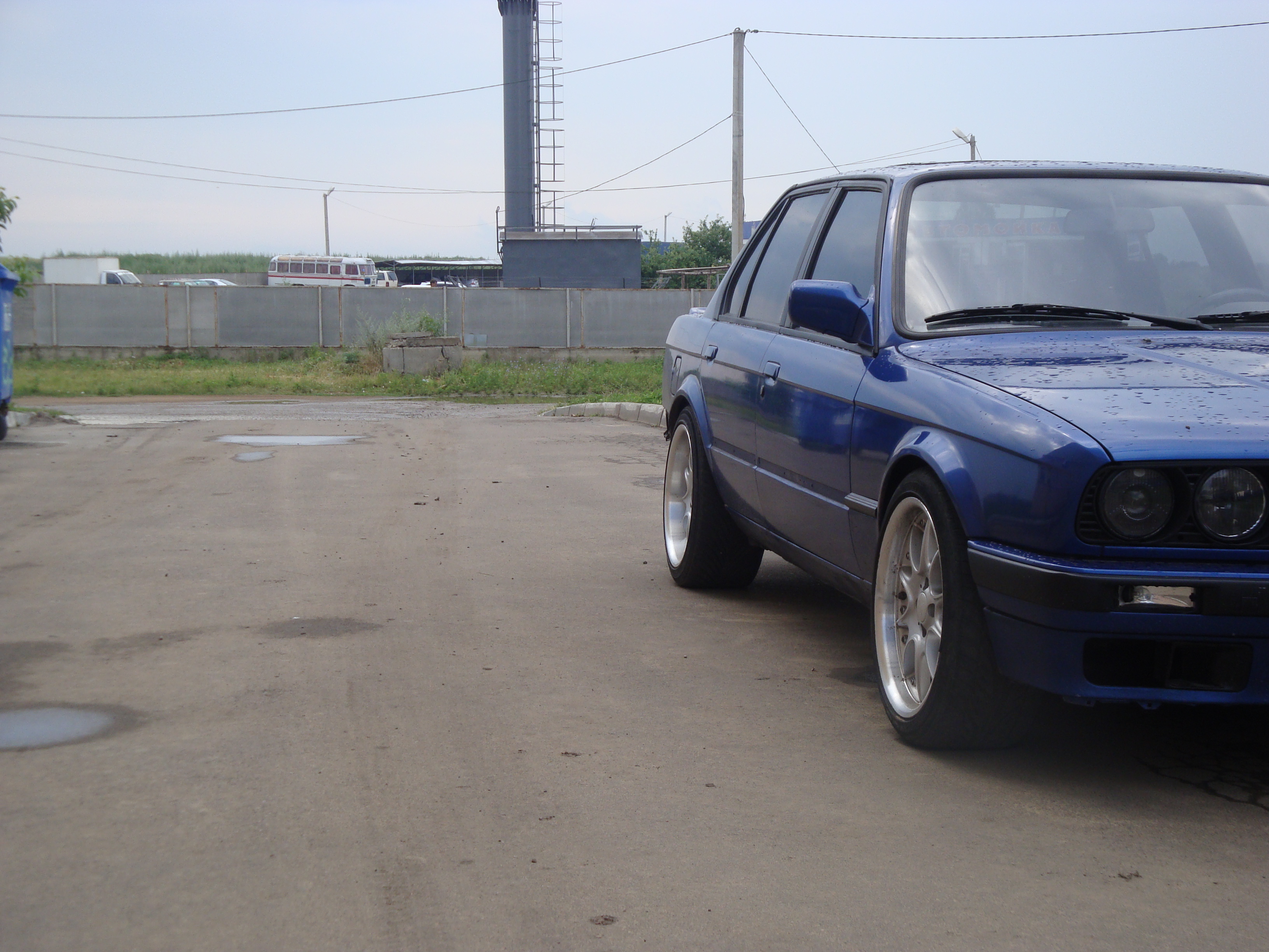

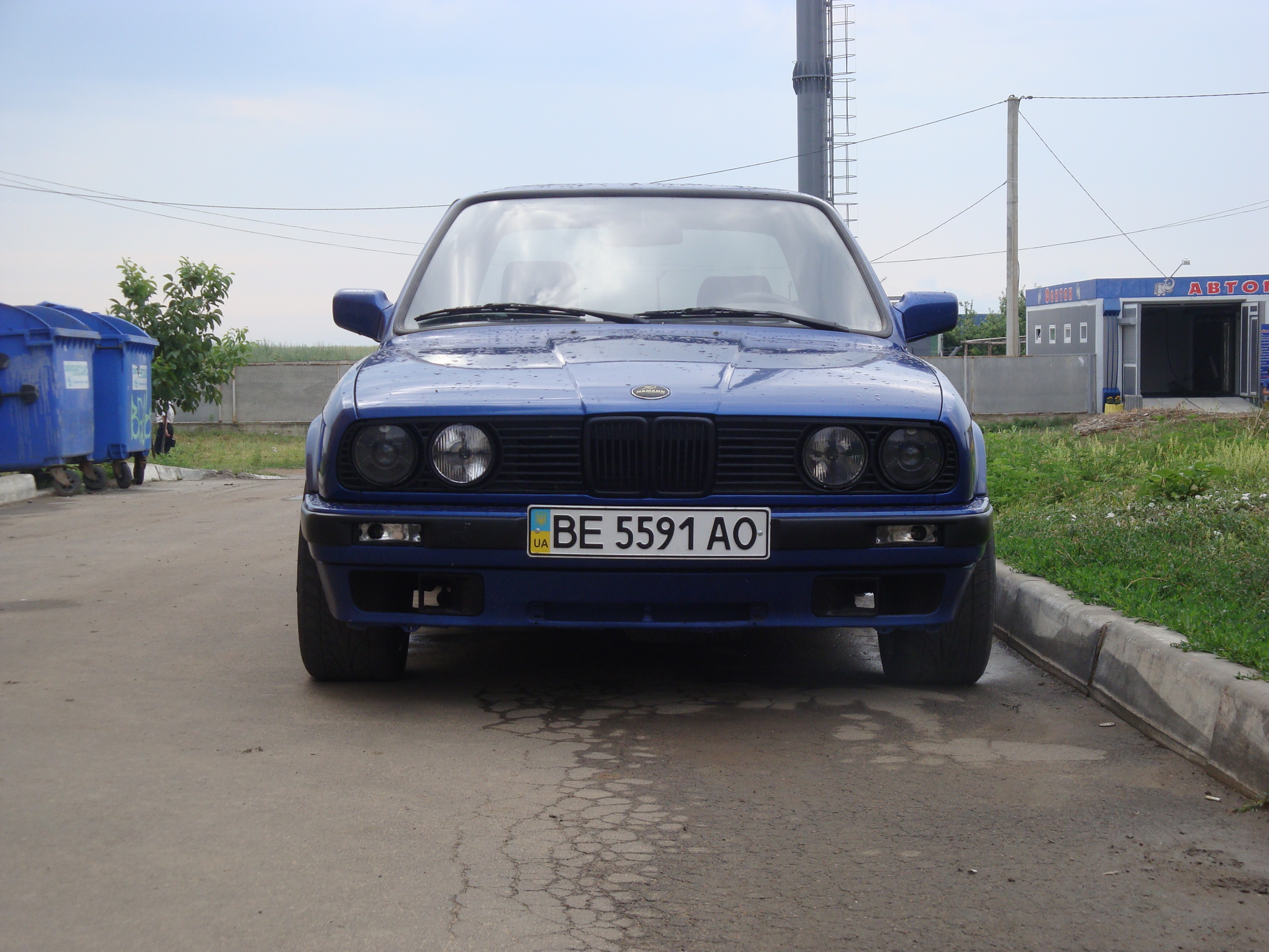

Не хватало денег на квартиру пришлось продать,сейчас на 30тике езжу полностью перебнанном мною http://www.pictureshack.ru/images/77382_DSC06432.JPG http://www.pictureshack.ru/images/98247_DSC06433.JPG А пятерочка на закуску))) как востанавлю так и 30тик продам.Хочу белый рекаро на 5ку купить.)))

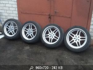

Прикупил обновочки,разнаширокий 37 стиль.
