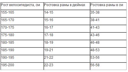

Фундаментальный критерий выбора велосипеда - это определение вашей ростовки.
Если забить на этот этап, все остальное просто не имеет смысла. Даже самый дорогой и крутой велосипед не по росту это фуфло - поверьте мне, как человеку, который на эти грабли уже наступал. Для начала вам стоит посмотреть вот эту табличку:
Выбор ростовки для байка
file.php

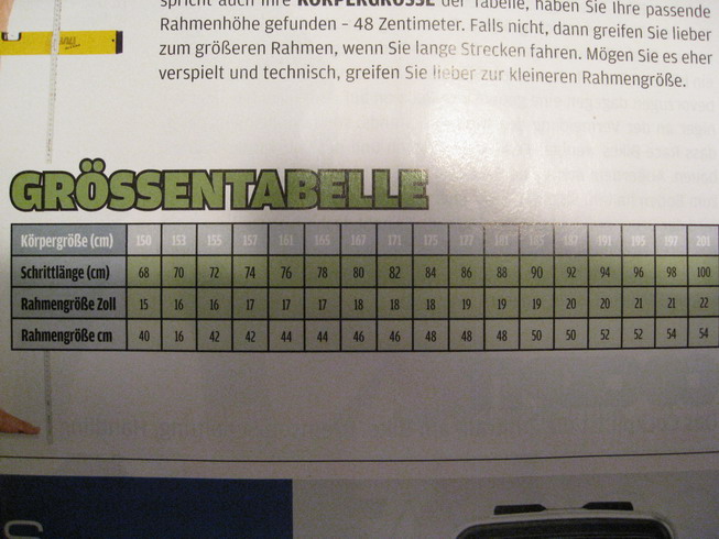

Для общего понимания так сказать. Но только на рост ориентироваться нельзя, потому что телосложение очень индивидуальная вещь, двое людей с одинаковым ростом могут иметь разное соотношение длины ног, рук и туловища, а это все тоже очень важно. Поэтому смотрим дальше другую картинку и измеряем длину ног:
file.php
file.php
Первая строчка - ваш рост, вторая - длина ног, третья и четвертая - размер рамы в дюймах и сантиметрах соответственно. Напомню, что дюйм равен 2.54 см. Этот метод позволит определить ростовку гораздо точнее. Если у вас получается пограничная ростовка, например между 17 и 18, предпочтение лучше отдать 17, если только вы не планируете ездить исключительно по асфальту.
