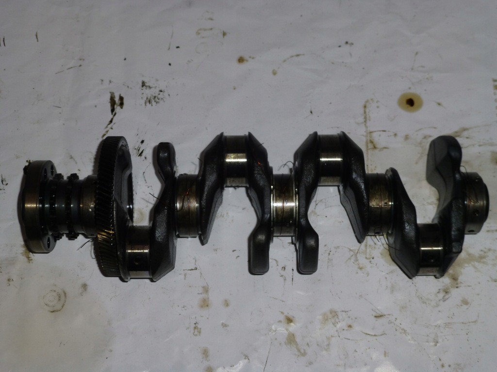

Посмотрите, пожалуйста, на блок и коленвал.
Это лучше чем те у поляков?
Правда пробег 235000 км :confused:
horse740
Nov 10, 2011
4,161
48
Не лучше. На 2 и 3 цилиндрах задирчики ....если коленвал с него же то поврежденная 3-я шейка это подтверждает...

Ниже блок и коленвал с одного автомобиля, 180000 км (2 вариант из первого поста).
Продавец пишет, что нужна была головка цилиндров, остальное продает.
Для меня это пока самый оптимальный вариант.
Стоит ли ехать на просмотр?
