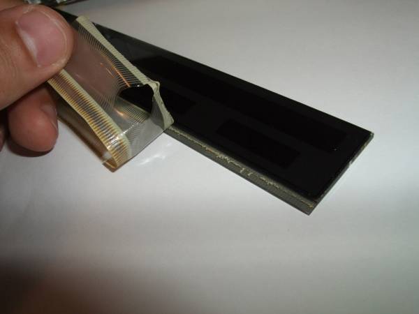

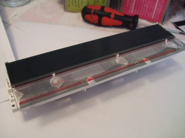

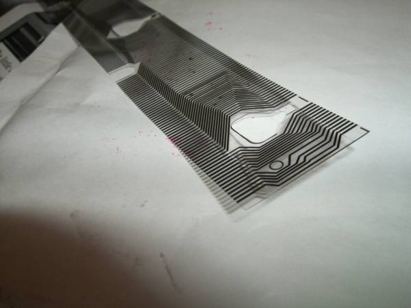

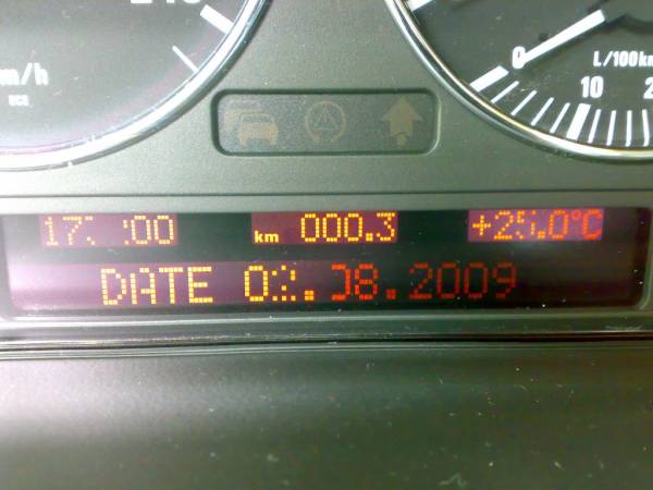

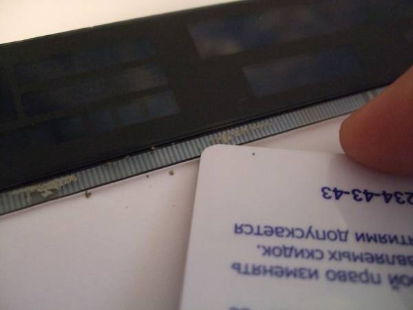

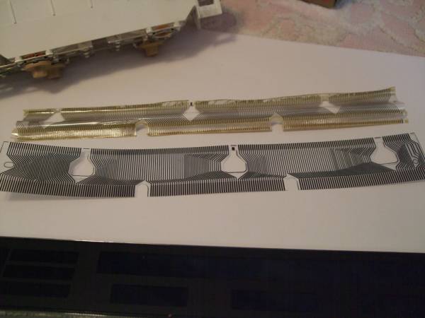

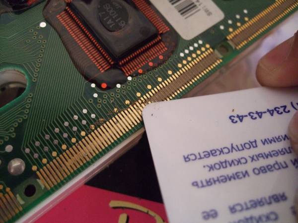

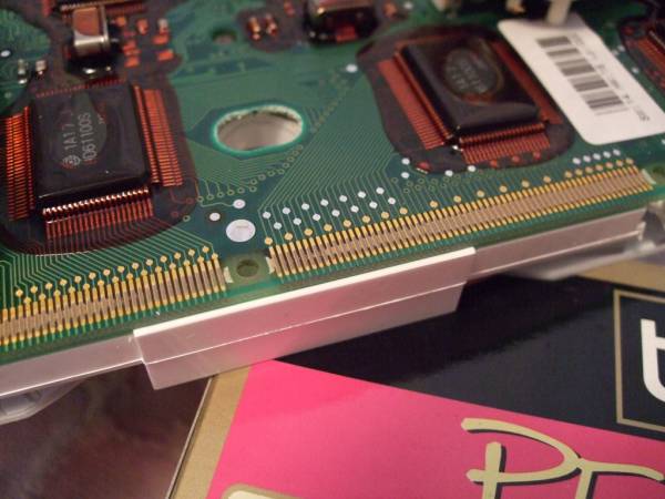

Вот и настал тот момент когда мне просто надоело смотреть на прыборную панель и видить фигу.))) Вот я решил заняться этой проблемой которая называеться битые пиксели думаю моя тема будет многим интиресна и полезна. Чтобы много не говорить сделал фотоотчет тут мои фото и фото по которых делал ремонт я: вот приборная панель уже разобранная думаю как разбирать все поймут там все легко главное впереди итак смотрим
дырки сделаны когда сделаете дырки там вы увидете болтики их нужно выкрутить и снимаем то что открутили тоисть екрани отрываем шлейф так как он уже нам не прыгодится он свое отслужыл зачищаем контакты я ето делал канцелярским ножом смотрим на

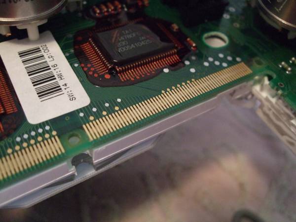

Теперь зачищаем акуратно на екране
а вон та штука которая прижимает шлейф

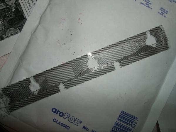

А вот и сам шлейм крепим он самоклеющийся но чтобы уже быть увереным на 100% я сверху на шлейф клеял двосторонний скотч чтобы хорошо прыжался
И вот выходит с отокова
На такое
