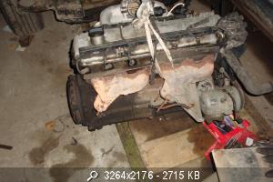

Продолжение,ну вот вооружившись свободным временем, и химией с бензином Я разкидал навеску мотора,ну естественно все должно быто чисто и выкрашено перед установкой.Блин,руками брать их даже противно было насколько было все в масле.Коробку внутри не фоткал но по состоянию вилки и выжимного можно догадаться что было внутри,удивила только работа по замене сцепления у бывшего хозяина.Потек сальник коробки, но вместо того чтобы его заменить просто поставили новый комплект сцепы, и всю кромку коробки соеденения с двигателем намазали герметиком чтобы масло не капало, не мог стянуть её с направляющих из за этого похабного ремонта. Двигатель живой голову снимать не буду, поскольку за 1000 км перегона не употребил ни капли масла, компрессия 12 во всех цилиндрах.Заказаны сальники, распредвала, перед, и зад колена, прокладки потдона и клапанной, прокладки передней и задней крышки, прокладка помпы и корпуса термостата, выхлопного и впускного коллектора.Ну и естественно новый комплект сцепы.Ну и пару фото до и после.

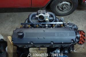

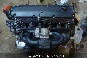

Привет всем, проводил монипуляции с сердцем, оно готово и ждет устоновки. Такое было такое стало думаю что будет работать отлично.
Привет. Я так понимаю, ты менял прокладки выпускного ? А были сложности с откручиванием гаек ? Шпильки не сорвал? А то я на свой смотрю и мне страшно даже пытаться их откручивать.
Ничего не сорвал,просто шпильки выкрутились вместе с гайками.
Движек красивый получился, росскажи как красил???
