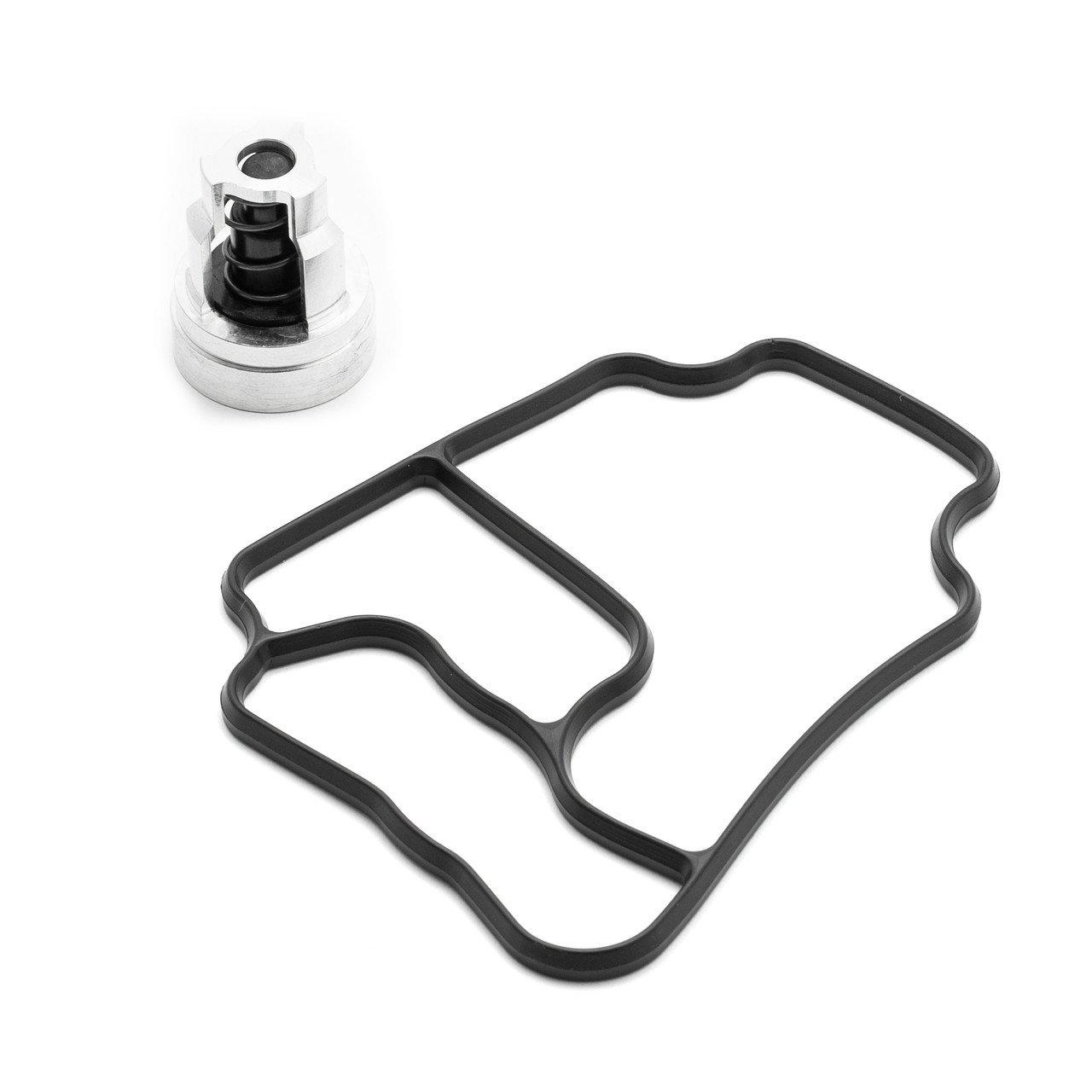

Ось
А є як бмв фікс і ще подібний в репайркіт.
три варіанти. Обирай.
Четвертий варіант:)
А п'ятий - маслостакан новий по оригіналу.
Четвертий варіант:)
Бентежить що кажуть потрібна притирка клапана...дивно.
