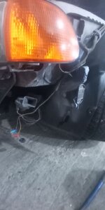

Бампер був в зборі що радувало, так як мій підсилювач бампера підігнуло трохи, єдине що розчарувало що він виявився реплікою, про що звісно продавець повідомив і зробив знижку, хоча і варіантів не було, всі інші пропозиції що були на той момент були ще сумніші, і одна за непристойний цінник. Одна пропозиція виявилися навіть поблизу ,і навіть в чорному кольорі, але я вже замовив , хоча в мене була думка придбати ще й його , так , щоб просто був, але в останній момент людина передумала розбирати авто(ще один пацієнт виживе😄, а можливо й не факт). Тому вже маю те що маю, багато хто казав що Тайвань бампери не стають як треба, але з тим вже майстер буде гратися, принаймні на машині з якої він був знятий він стояв все ок по зазорах.
Хоч мої поворотники і вціліли ,проте їх кріплення вже були зламані і їх ремонтували, що не сильно їм допомогло, тож знову пошуки . Обзвонивши кілька фірм всі в один голос заявляли - "рижих нема, лише білі, навіть димчатих нема" . Я не знаю , хоча ні, мабуть таки знаю що так вплинуло на мій вибір - шедевр Люка Бессона !
Ну як до цього погляду білі повороти
....хоча на всіх попередніх авто я хотів димчасте ,але ніяк не риже скло, але на Е38 я чомусь по іншому не уявляю. "Що робити"?, почав дивитись по каталожним номерам, і от натрапив на одну фірму де в описі до запчастини вони "божаться" що скло риже! Телефоную, вони це підтверджують в телефонному режимі і тоді я по цьому номеру знаходжу найкращу пропозицію на автопро і за тиждень отримую новенькі поворотники

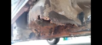

Приїхав до майстра, він трохи знався на БМВ і мав "гостре" око, що одразу виніс свій вердикт: "це не робота , це просто "........навіть майстер не міг дібрати слів😡. Роботу по порогам виконали не те що неякісно, можна сказати її не виконали взагалі!!!

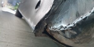

Ось так шановні по правильному мав би варитись поріг з усіма підсилювачами і з'єднанням
Потім підсилювач з'єднання
Але в мене виявилось так ! - текнолоджія, мать його...

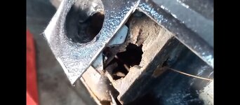

Цей гандон( інших слів я просто не можу дібрати), тупо взяв, вирізав старі пороги і приварив нові без нічого😭
....ба більше , навіть там де зрізав старе, нічого не оброблено і т.д. Нові пороги були приварені я так зрозумів лише зверху і пофарбовані , знизу правий поріг був прихвачений на кілька точок. Необроблений нічим, що в середині що по наружі - голий метал.
Лівий поріг то взагалі треш повний : низ порога присобачив просто на герметик який одразу порвало як тільки майстер почав підіймати авто
Я не можу навіть зараз описати свої емоції, хоч це вже я пишу через кілька днів як це було виявлено😥. Я був просто в недоумінні - чому людина так зробила і на що він розраховував коли знав , що після заміни гальмівних трубок, я мав їхати до нього покривати авто антикором
Скинувши одразу йому відео з питанням "що це за ху....."(вибачте за мій французький), він відповів майже миттєво - що він в "курсі" , і все доробить. Зауважте "доробить" а не виправить, при цьому ні каплі співчуття і визнання своєї провини - це мене просто вбило. Звісно що надалі він вже нічого переробляти не буде. Він то може і не проти , щоб не відчути на собі всі наслідки, але процес відновлення " справедливості" вже запущено і тепер вибір у нього не великий, а точніше їх всього два : повернути кошти, ну або відповісти по закону, що в наш не спокійний час для нього ще гірше.
З цієї всієї історії, повторюсь, я не можу збагнути лише одного - навіщо!!! Хоча припущення майстра який зараз робить гальма збігаються з моїми - скоріш за все він просто набрався замовлень , які не встигає виконувати, а клієнти задають "не зручні" питання 🤷
Але ж, бляха, чотири місяці і не зробити основного......ну "вибачайте" як то кажуть.

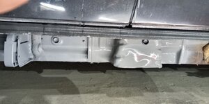

Нарешті я дочекався довгоочікуваного дзвінка від хлопців, що взялись виправити роботу попереднього "горе" майстра. Через пару днів я вже отримав перші фото , після яких - "и какие-то самые неприличные мысли лезут ко мне в голову", як в пісні пам'ятаєте😀 - я хотів "попереднику" ......правду кажучи не знаю що за таке можна зробити : набити писок, поламати руки, або здати його поліції. В першому варіанті можна ще й собі нашкодити, в другому , "карма" його настигла ще раніше , а точніше місяць тому, коли його зупинив вночі патруль і тут він вже не порішав, отримав "повістку" з'явитися через 5діб в воєнкомат. Я звісно більш ніж впевнений, що там його будуть чекати довго, так як він туди не збирається і всіма можливими способами буде уникати цієї участі. Тим не менш він офіційно тепер в "базі"🤷 і це можливо питання часу, або як пощастить....

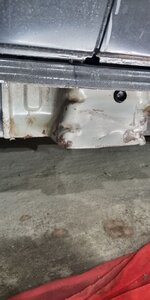

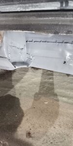

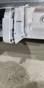

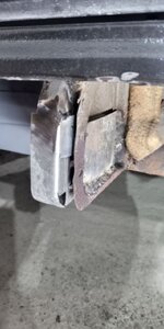

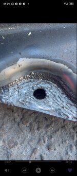

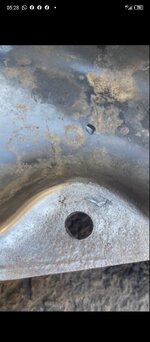

Що ж мене так засмутило? Зрізавши знову таки поріг, майстер показав ,що заводські підсилювачі є, трохи підгнивші, але з ними можна працювати . Вся справа в тому що "попередник" їм взагалі нічого не робив🤬🤯
Далі трохи фотозвіту було/стало
...отаке, одні емоції
...підварили
...обробили

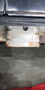

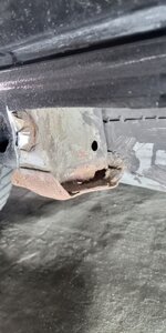

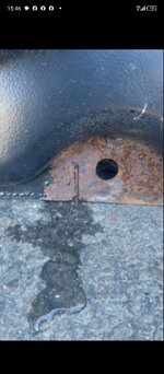

А ці місця мали ось такий вигляд, просто були прикриті порогом, як вам
Майстер скидає чергові фото і не приховує своїх емоцій в коментарях і відео....просто голий метал
" Там все задується антикором казав попередник"🤬

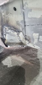

... зачистили
...обробили
...аналогічно
І це лише частина одного порогу , роботи по якому були зроблені за день/два, далі місця швів мають промазуватись герметиком і покриватись якоюсь сумішшю щоб відштовхувати вологу , перед встановленням вже самого порогу. На даному етапі це поки все , так як авто менше тижня як в роботі🙃.

Підготовку порогів розпочато
...за тиждень вже мали такий результат

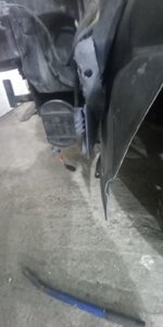

Арки також довелось переробляти , так як попередник виявився більшим засранцем ніж я думав.

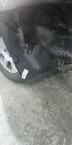

Тим часом майстер ще зайнявся бампером так як бокових направляючих не було, саме кріплень/площадки під них - попередник наварив щось не зрозуміле, довелось вигадувати підганяти цей момент. Площадку зробили, направляюча на місці
...права сторона відповідно
....ще довелось підварювати закладні гайки на підсилювачі бампера, так як один болт викрутився, а інший просто не хотів , доки майстер не розібрався чому, в результаті він таки його відкрутив, але болт вже в сміття. Болти підібрав інші по розміру , так як оригінал довго чекати, в майбутньому можливо заміню.
