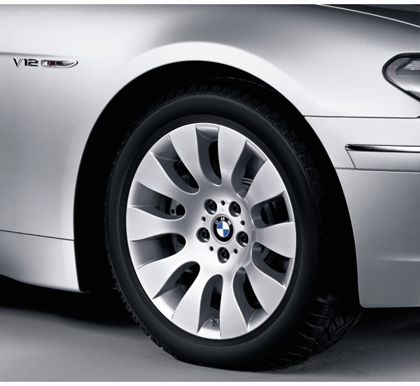

Заказал комплект с новой шипованной зимой на Баварии вот таких вот красавцев. Как для зимы - так в самый раз

Забрал с Баварии свои зимние колеса, вот те самые, акционные.
Что вам сказать, я раньше никогда не покупал новые оригинальные диски. Это прикольное ощущение) Старею что ли))) Но они тупо клевые, хоть и не самые воздушные, спортивные и красивые))) А резина 2007-го года... не знаю, как она себя поведет в плане изосостойкости, но на ощупь - хорошая, новая, мягкая резина. Посмотрим.
