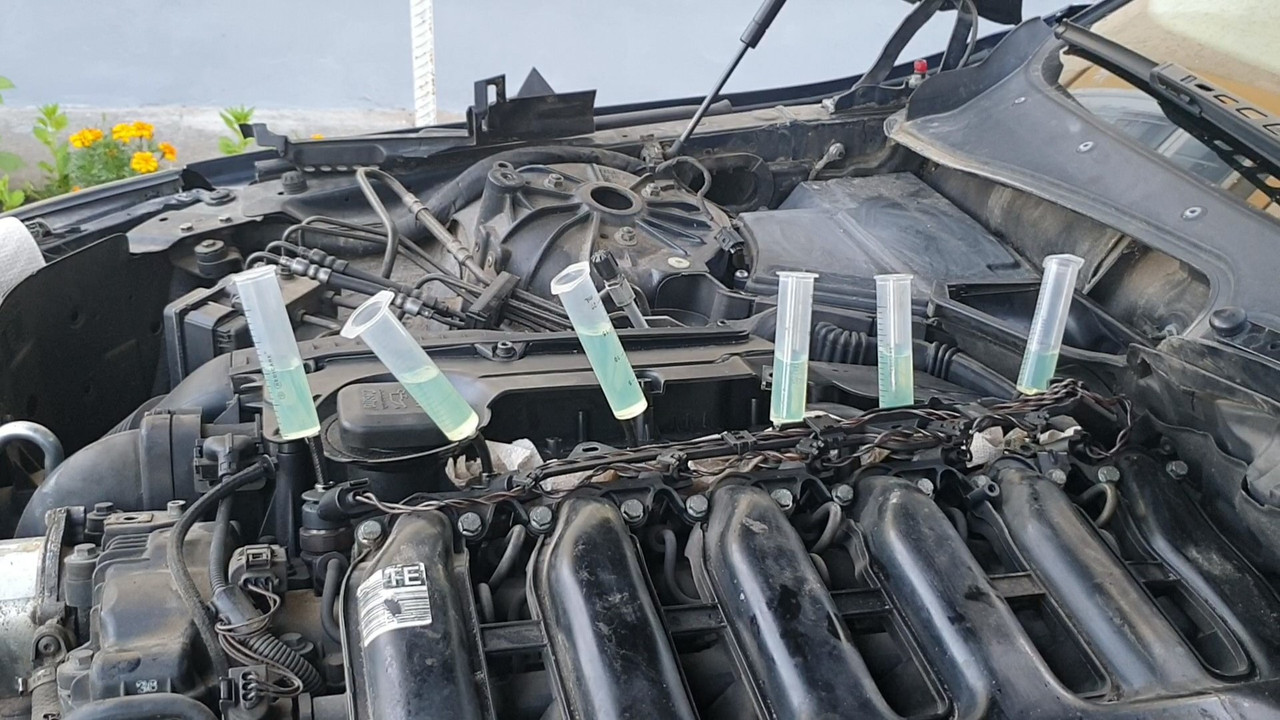

поможіть знов з розшифровкою, точніше яку форсунку потрібно замінити
1 зображення це машина холодна, коли їхати і зипинитись то мотором на холостих трясе(таке враження що троїть)
2. то холодна і десь 200-2500т/обертів
3. машина прогріта

також є помилка Laufruheregler — плавность хода
4CF3 Abgasgegendrucksensor, Signal - каталізатор вирізали, комп не прошивали, а потрыбно?
drosselklappensteller - дросельна заслонка, пробував скидати розєм то вона легенько ходить, коли мотор глушу то не трясе і вона в момент глушіння мотора закривається, ніби робоча. Буває таке що їдиш і натискаєш трошка більше газу щоб прискоритись , сильний затуп на пару секунд і відразу підрив і файно починає набирати оберти, можливо це дросельом це поязано? Ну і розхід в районі 12-13л при звичайній їзді
ще є помилка по лябда зонді
35секунд
