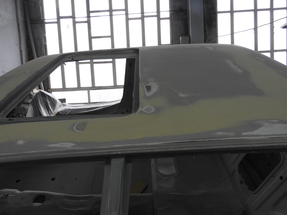

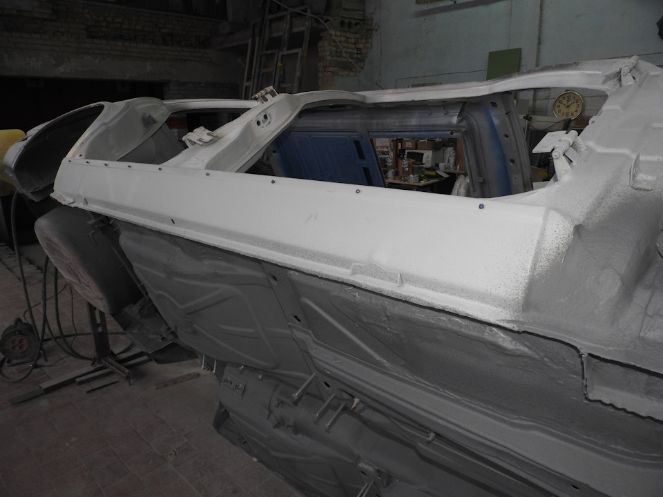

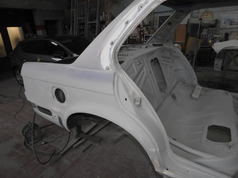

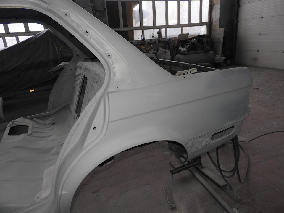

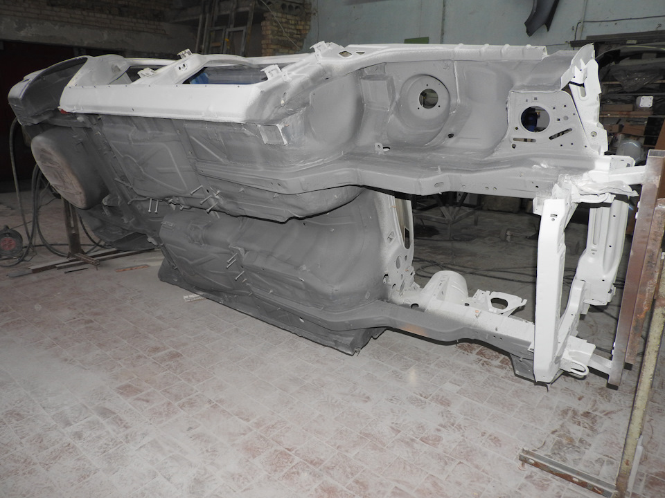

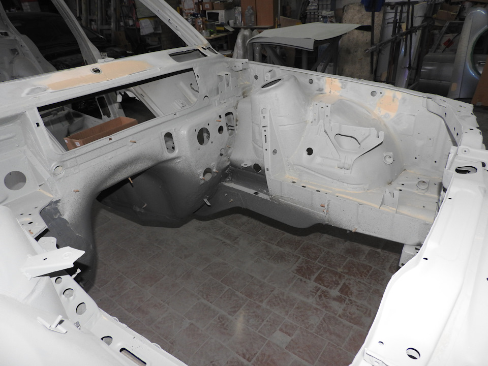

Кузовной ремонт_26. Проявка
Терпеть не могу Киркорова и его песни, но сегодня у меня - цвет настроения синий! )))
Дело в том, что сегодня внезапно ) позвонил маляр, и сказал - приезжай смотреть цвет! Я все бросил и помчался! ))
Она уже синяя! )
Внутри тоже синяя
Красота! Ходил вокруг нее минут 20 с идиотской улыбкой! ))
Красивая подкапотка
Многострадальная крыша ровненькая и красивая )
Днище тоже теперь с легкой синевой ))
В общем, результат выготовки отличный, - проявка не показала никаких косяков. Буквально пару мелких точек надо поправить в подкапотке и на порогах. Маляр и я довольны! ) Пару дней она "устоится", и на следующей неделе планируется уже чистовая покраска.
Это просто синий акрил для проявки. Окончательный цвет я наконец-то сегодня уже увидел в живую на вот таком "образце" ))
На солнце вообще бомба! Красивый цвет - я доволен своим выбором! ;) Но подождем окончательный результат, тогда и выложу во всей красе, так сказать! )
Далі буде.
