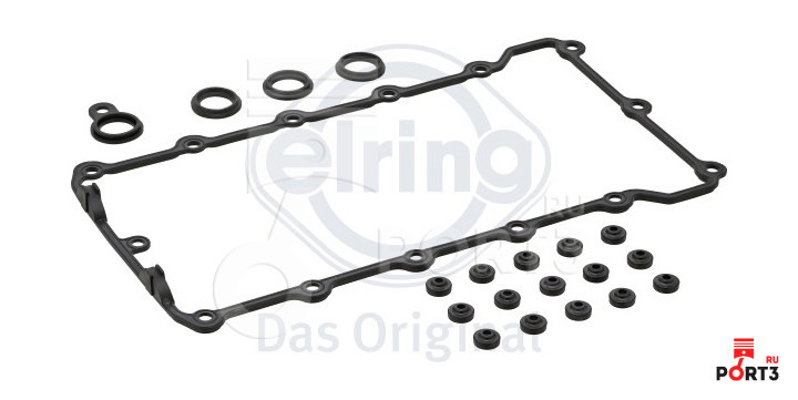

Так вот по совету и купил, осталось поменять прокладку ГБЦ, что бы на них масло не лило, хотя есть предположение что и через сальники клапанов оно может на свечи попадать. Сальники клапанов менять не проехав несколько тысяч КМ и не поняв расхода масла точно менять не буду.
да сначала прокладку и желательно шлифануть крышку по плоскости думаю проблема уйдет на долго
каким образом оно попадает от сальников в колодец?)
ИМХО, прокладка ГБЦ здесь виновата в последнюю очередь. Так что менять ее смысла немного... Разве что всю ГБЦ есть желание перебрать...
Надіслано від мого LG-D802, використовуючи Tapatalk
а причем тут прокладка гбц к прокладке клапанной крышки ? прокладка + бублики решит вопрос)
В общем правильно понимаю что вот это нужно бы поменять?
И еще один вопрос, в 36-х есть индикация незакрытых дверей на приборной панели? Хотя бы какой-то одной лампочкой? Судя по всему концевики обоих дверей нерабочие, будем ими заниматься, к тому же с разборки еще два едут, из 4-х два рабочих сделать точно должно получиться.
да, эту прокладку нужно поменять )
