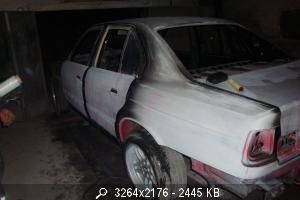

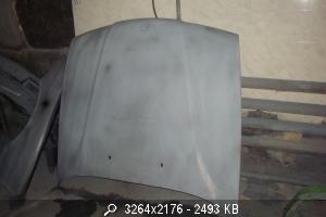

Всем привет,вчера был на малярке В конце недели должен забрать, внутряк весь продули осталось накинуть панцырь и вперед.Фоткал телефоном так что весь эфект краски невиден,но поверьте она бомбовская. фото неочень но

Серега был сегодня на малярке,мне не оч нравится подход,и весь внутряк уже будут передувать.Защелки молдингов не сняли,так сверху задули.Все будут переделывать и перегрунтовывать.В этих вопроса я еще тот залупарик)))))так что не слезус них.
Это правильно, молодец.
А то мне почти 2 года назад покрасили 32-й кузов (а я всё в командировках пропадал), а как приехал - нате здарсььььте...
Из под серебристого пигмента грунт серенький светит. Из 4-х литров кажись 2 минимум уворовал. А зачем они ему, господи!?
За работу взял 8000 гривен. Я никого за язык не тянул на эту сумму, но что он заработал на краске, цена одного литра пигмента которой гривен 80...???
Руки хочется переломать, но устал откупаться за нанесение увечий таким "людям". А то как работу делать, так оно - урод рода человеческого.
А как отвечать за него перед законом - оказывается человека тронул...
