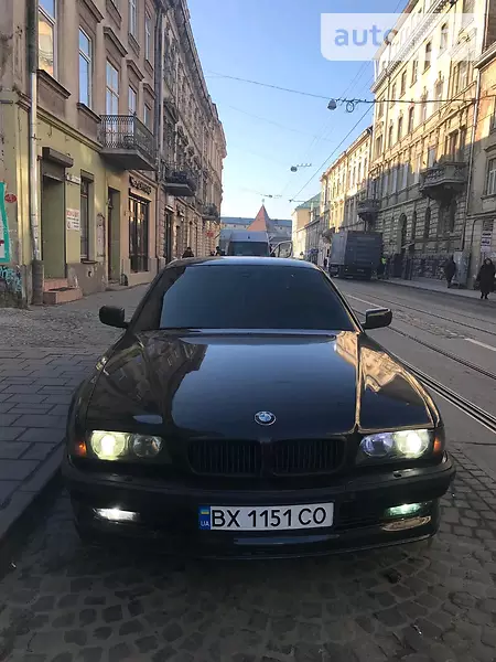

Раз уж Вы все здесь собрались, что можете сказать по поводу подобного рода объявлений?)
Вангуя по фото последняя 735 99 года живее остальных

728 Е38 до 7000 у.е. вполне реально найти живую, около 1000 на сопли и катайся, за эти деньги будет не музейный экспонат и не как с завода, но чтобы комфортно и не стыдно ездить вполне.
Почему именно 728? По своему опыту с дизелями не сталкивался, за них сказать ничего не могу, а V8 моторы очень капризны, учитывая их пробег на данный момент, + автомат 5hp24 на них как правило уже ушатан, ремонт космос, с разборки скорее всего он сдохнет +- через полгода. Механику на М62 найти нереально, разве что на М60. А М52В28 хоть и не едет так ярко, но вполне надёжный и проверенный мотор. Конечно, если топик стартер хочет "как с завода", то мой пост ни о чем, а если "шобы ездить", то думаю будет полезен.
