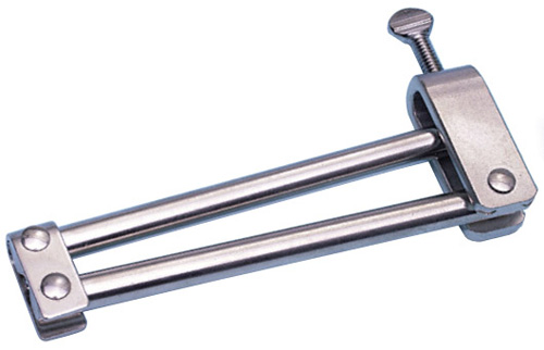

шланг пережимается двумя пластинами с дырками по краям под болты, наделайте таких зажимов под разные шланги и в путь с песней
нQUOTE=Ivan_Ivanovich;2437210]Старые шланги [/QUOTE]тем более нечего их снимать по десять раз
При снятии-установке шланги не портятся, а портятся острыми краями пластин. Если зажимать шланги, то чем-то наподобии этого, без острых углов:
Переглянути вкладення 599903
Зажим для шлангов Jonnesway AR060011 используется при ремонтных работ автотранспорта как для трубок тормозной системы, так и для топливного провода. Инструмент имеет удобный зажимной захват трубки, который предотвращает повреждение шланга.
не рассказывайте басни, внутренний капроновый корд как раз в первую очередь рвется и гниёт с края шланга. А про углы согласен, но пару раз шмыгнуть напильником не проблема или вообще с полдюймовой трубки сделать.

Подождите, если я их зажимами зажму, то не будет ведь наверное циркуляции, нет?
блин, да ему надо несколько штук - по цене выйдет как чугунный мост, будьте проще пасяны.
Я привел в пример не для того чтобы купить, а для примера какой формы должен быть зажим. И ещё мучает вопрос, как проконтролировать, что зажим на 100% зажал патрубок? А под давлением 2 атм?
Поэтому я и предложил, снять 2 патрубка и соединить их через 1 трубку подходящего диаметра.
