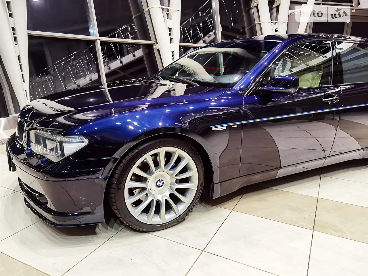

Интересно,нашел еще семерку е 65/ 2004 yacht line , но с правильным салоном, с компасами на ковриках и с наружи, на задних стойках, но руля деревянного нет...на авториа , не скопировать ссылку, корабль качает и сигнал спутниковый не стабильный)угу ) но по крайней мере, лучше, чем с черным салоном
Описание с официального сайта БМВ ) На счет 100 машин чет я сомневаюсь.... не настолько уж это редкая серия... Легкий колхоз присутствует ) - "роза ветров" снаружи на стойках и наклейка на багажнике - явно самопал - "шобвсібачили!" ))). К тому же, "яхтлайн" - это название прототипа, а в серию он пошел, как "маритим едишн" - поэтому наклейка не оч в тему. Ну и подсветка, скорее всего тоже из той же серии...![]()
AUTO.RIA – Продам БМВ 7 Серія 2004 бензин 4.4 седан бу в Києві, ціна 35000 $ WBAGN61010DP92764
Продаю на AUTO.RIA BMW 7 Series Individual Yachtline 2004 року, седан синього кольору, двигун 4.4 л. бензин, пробіг 140 тис. км. ціна 35 000 $ Продавець на AUTO.RIAauto.ria.com
Имхо там один звиздежь, и 20 к. только идиот за нее даст.Легкий колхоз присутствует
так отож )Имхо там один звиздежь, и 20 к. только идиот за нее даст.
Уверен что там все скручено.
ну, хоть и оригинал, но выглядит таки малость колхозненько…но "маємо те, що маємо!"Как по мне в целом девайс какой то стремный как для БМВ. Еще и по оригиналу.
