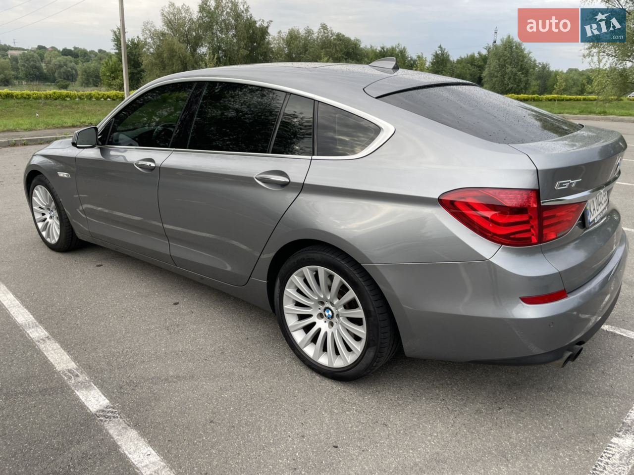

Немного разбавлю тут тишину, которая образовалась. С большим удовольствием прочитал все 66 страниц бортового журнала, если честно, очень импонирует подход @sywer к обслуживанию и уходу за автомобилем. Решил зарегистрироваться и внести свою лепту в обсуждение.
Дорогие одноклубники, нужна ваша помощь.
Имеется BMW F07 535i XDrive 2014 года в очень приятной комплектации - рестовая, с вентиляцией, дотяжками, на М-пакете. Была куплена жене для семейных передвижений и поездок, но за прошедшие с покупки полгода, поездки пока только с одного профильного сервис на другой.
Перед покупкой на машине пару раз катались, техническое состояние проверяли на Vadym Garage Racer, все было ок.
Купили и сразу отправили на СТО приводить в порядок - передние сайлентблоки, шаровые, задние амортизаторы с опорами, рейку приговорили, передние полуоси. По двигателю и коробке все фильтра, масла, трубка КВКГ итд итп. В общем, полный комплект, чтобы ездить и радоваться жизни.
Забираю машину, пару дней поездила жена, пару дней поездил я и тут мы сходимся во мнении, что машина очень нестабильно себя ведет, а конкретно - ее тянет вправо. И с тех пор - полгода бессонных ночей, перечитывания всех возможных форумов и поездки по разным СТО.
Машину тянет вправо и что мы не делали не помогает.
- перебрана все передняя и задняя подвеска - сайлентблоки, шаровые, амортизаторы с опорами, рулевые тяги, наконечники, даже установлен верхний рычаг -30, чтобы выставить развал в аболютное "зеркало"
- заменена рейка на другую б/у
- раза 4 перекидывали резины со стороны на сторону перед-зад, право-лево, диагональ - всегда тягет только право
- разного рода программные вещи - обновление ISTA, калибровка датчиков высоты итд
- проверял кузов на ровность, кузовщики сказали что таких ровных машин у них на станции никогда не было
- раз 8 делался уже развал в разных местах, все развальщики разводят руками, говорят все ок. Отклонения между правой и левой стороной присутствовали, но они незначительные и их все устранили. Добились того, что машина на небольшой скорости едет ровно, если превысить 70-80 км в час, тогда ее начинает уводить.
- нашел информационный бюллетень из PUMA, что можно вращением опор амортизаторов устранить увод - пробовали не помогает.
- сейчас пока одна из рабочих версий, это неправильная установка амортизаторов относительно опор. Станция, которая занимается, согласилась заказать прибор от BMW с лазерной указкой и насечками, которые позволяют идеально ровно выставить сборку опора-амортизатор-пружина.
А пока все это едет - хотел спросить мнения клуба и совета - куда бежать, что делать. Может есть кто-то, кто уже в Киеве на этом руку набил и знает как это исправляется? Судя по информации на форумах оркостана и США, проблема с уводом вправа БМВ с многорычажными подвесками довольно популярная.
Насколько я прочитал тут в бортовике, @sywer у вас тоже на GT была такая проблема, но вы писали что решилась после замены колес. А позже написали что все таки увод есть и он из-за разной высоты пневмы. Пожалуйста подскажите чем закончилось и к кому обращаться?
