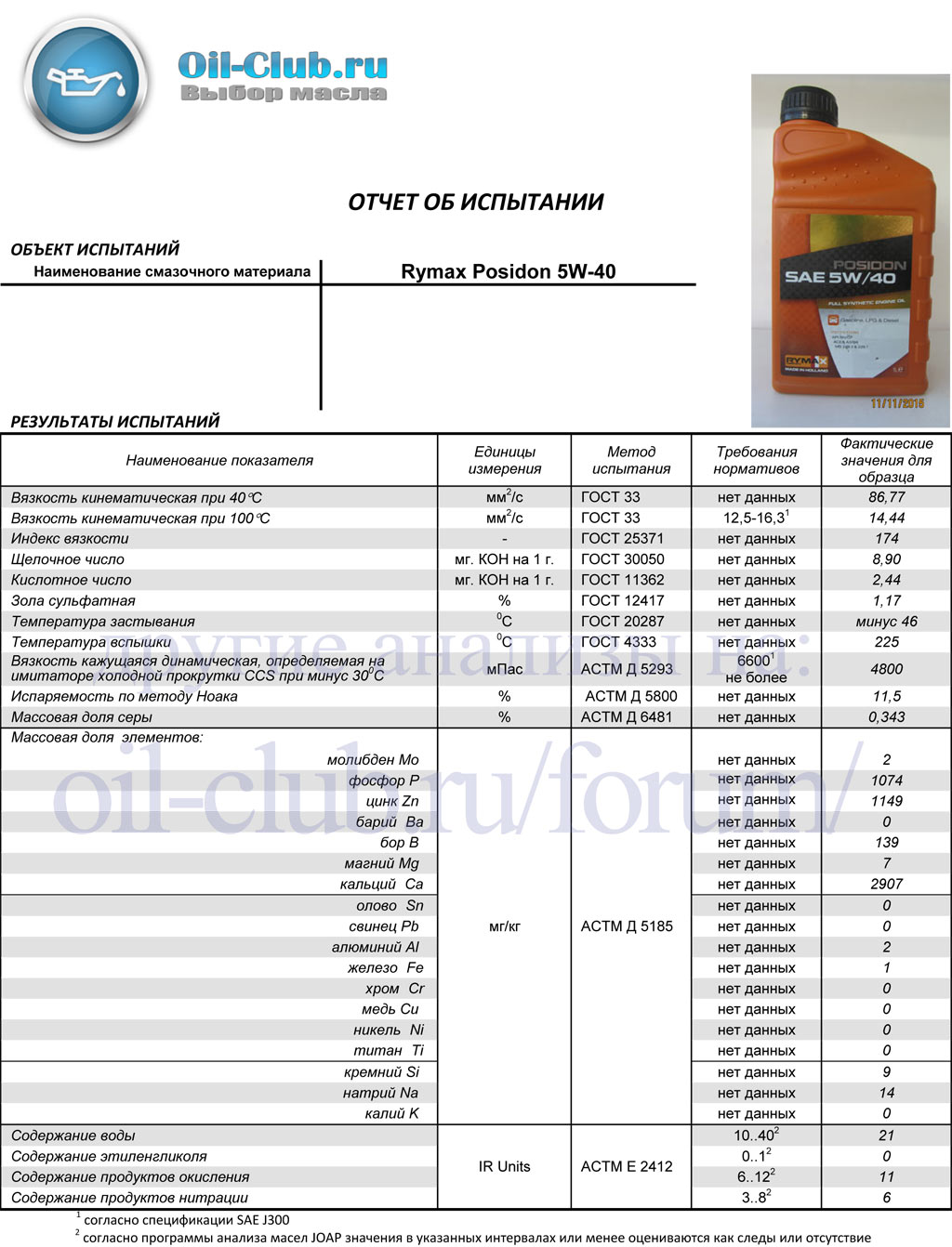

Даже если как в детском саду просто сравнить, сразу с Ультрой, по параметрам названным вами: Shell Helix Ultra 0W-40 http://www.oil-club.ru/forum/uploads/monthly_09_2015/post-2-0-60169900-1443509414.jpg
с тем же Posidon 5W-40 по параметрам, которые вы указали. http://www.oil-club.ru/forum/uploads/monthly_12_2015/post-2-0-84880700-1449198206.jpg
Этот Shell топ продукт в линейке, Rymax - самая простая позиция.
У Шелл моющие Сa - 2648, у Римакс - 2907, больше на 10%.
У Шелл противоизносный Zn - 1055, у Римакс - 1149, больше на 9%.
У Шелл моющий Бор - 76, у Римакс Бор моющий и противоизносный - 139, больше на 82%
Даже простой Rymax Posidon 5W-40 это продукт с отличными низкотемпературными свойствами, -46С застывание, отличный CCS при ВЫСОКОЙ вязкости при 100С (почти 15 сантистоксов). Температура застывания как у нулевки Шелл, при этом вязкость Шелл при 100С всего 12.88))) Римакс более насыщенный присадками, и без РАО 10-15% этого не достичь. А даже 5-7% РАо окажут пользу низкотемпературным характеристикам, при правильном применении. Так же в нем и AN. И много типичных для Римакс присадок. В результате имеем качественный сбалансированный продукт по приемлемой цене!
Все теории с Римакс подтверждены практикой, о чем многие пользователи отписались в этой теме.

плохо оно когда сера из грязного лукойловского недоделанного гидрокрекинга или минералки на заводах в России)
У Римакс это компонент ZDDP, сильнейший противокислительный агент. Так же сера и в составе моющих с кальцием, и в составе моющих с натрием, и отдельно ЕР присадка, в первую очередь в LeMans RS.

Это не правда. Нет там сейчас РАО, нет там эстеров. Об этом косвенно говорит и ИК спектр, и характеристики масла, и МСДС и заявления Шелл о том что масло на GTL. На нем оно и замешано, вязкость 4 и 8. При чем основа PurePlus сейчас вероятно содержит и гидрокрекинг HVI, что видно по НОАК.
А на сколько конечный продукт выше на 3 или 4 головы, или ниже на 5, люди убеждаются используя масла и отписываясь в том числе в этой теме.
